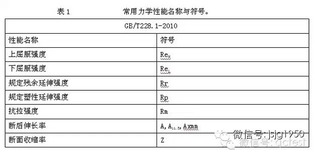

根据GB/T228.1-2010《金属材料拉伸试验第1部分室温拉伸试验》,整理表1为常用力学性能名称与符号。

GB/T228.1-2010与GB/T3098.1-2010相比,只有“规定非比例延伸强度”的名称改为“规定塑性延伸强度”。
上屈服强度ReH是指试样发生屈服而首次下降前的最大应力。下屈服强度ReL是指在屈服期间,不计初始瞬时效应时的最小应力。当金属材料在拉伸试验过程中没有明显屈服现象发生时,应测定规定塑性延伸强度Rp或规定残余延伸强度Rr。应采用Rp0.2或Rr0.2。Rp0.2表示规定塑性延伸率为0.2%时的应力;Rr0.2表示规定残余延伸率为0.2%时的应力。其中的0.2表示试样施加并卸除应力后引伸计标距的延伸等于引伸计标距的0.2%。
抗拉强度Rm是指相应最大力对应的应力。
断后伸长率A是断后标距的残余伸长(Lu-Lo)与原始标距Lo之比的百分率。
断面收缩率Z是指断裂后试样横截面积的最大缩减量(So-Su)与原始横截面积So之比的百分率。
