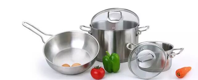

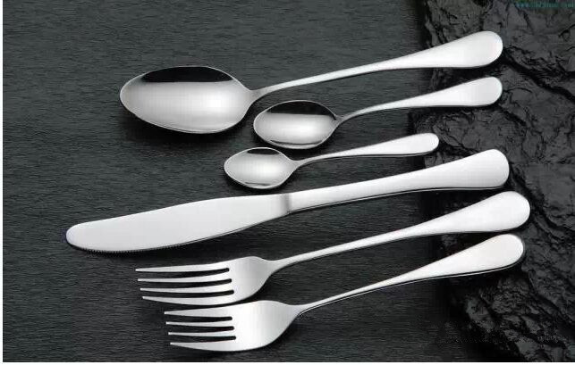

五金产品要考虑他的防锈,硬度,加工性能等,201、202、301、 304、316在防锈耐热韧性都依次提升。
202 304 316对应的密度:7.74 7.93 7.98 。316不锈钢板是美国标准下的牌号,属于不锈、耐热、耐蚀钢,是奥氏体不锈钢,是比304好的不锈钢,对于国标(GB)是0Cr17Ni12Mo2。
常用的不锈钢板材分为201和304两种型号。其中,304不锈钢板作为不锈钢耐热钢使用最广泛,是奥氏体不锈钢。400系列的是马氏体不锈钢。304不锈钢没有磁性,400系列有磁性。但有的304为什么吸铁石能吸起来,因为吸铁石能感到微磁是没问题的(奥氏体在冷加工或冶炼不当也可能有微磁)。相对400系列,304镍含量高,8-10%左右。
400系列不锈钢,这类不锈钢内部组织为回火马氏体,具有导磁性,可被磁铁吸引。奥氏体不锈金刚具有不吸磁性,其典型的代表就是304#不锈钢,但此类不锈钢不能以变通的热处理得到较高的强度,无磁性的奥氏体不锈钢不能以变通的热处理得到较高的强度,无磁性的奥氏体不锈钢不会用于制造刀体,仅应用于刀柄、刀座等。因此不能简单地用是否有磁性来说明是不是不锈钢。
400系列不锈钢的含铬量比300系列不锈钢低,但没有像300系列有碳沉积问题,而且可热处理,可用于高温度达1200F(约393摄氏度)的工作环境。增加其硬度。
400系列的铁素体和马氏体不锈钢。如410属于400系列不锈钢的一种,一般来说304的会比较好,防锈耐腐蚀有些特殊的地方410反而比304要好。比如一些需要硬度比较高的却不需要很好的防锈能力,也不需要耐腐蚀性能,那么410会好很多。400系列的不锈钢可以通过热处理而提高硬度,现在做餐具一般400系列用于比较低端的产品,304用于比较高端的产品。
