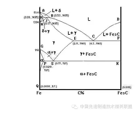

三、相图分析
超详细的铁碳合金图文讲解
超详细的铁碳合金图文讲解
1.三条水平线和三个重要点
(1)包晶转变线HJB:1495摄氏度,C%=0.09-0.53%
LB+δH------AJ        即        L0.53+ δ0.09------- A0.17
(2)共晶转变线ECF,1148摄氏度,C%=2.11---6.69%
L4.3----  A2.11+Fe3C(共晶渗碳体)——Le4.3 高温莱氏体 Le,Ld
(3)共析转变线PSK,727摄氏度,C%=0.0218---6.69%
As----FP+Fe3C(共析渗碳体)
A0.77---- F0.0218+Fe3C——P(珠光体)
珠光体的强度较高,塑性、韧性和硬度介于Fe3C和F之间
Le----  P+Fe3CII+Fe3C共晶------低温莱氏体 Le’
2.液固相线
液相线ACD
固相线AECF
3.溶解度线
ES线 碳在A中的固溶线,1148摄氏度,2.11%—— 727摄氏度,0.77%,Fe3CII
PQ线 碳在F中的固溶线,727摄氏度,0.0218%——0.0008%室温,Fe3CIII
4.GS线

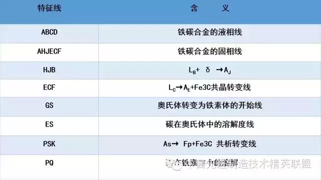

6.特征线表
超详细的铁碳合金图文讲解
超详细的铁碳合金图文讲解
四、基于Fe-Fe3C相图的Fe-C合金分类
1.工业纯铁,C%<=0.0218%
2.钢
0.0218%<C%<= 2.11%
亚共析钢  0.0218%<C%<0.77%
共析钢 0.77%
过共析钢  0.77%<C%<= 2.11%
3.白口铸铁2.11%<C%<6.69%
亚共晶白口铸铁   2.11%<C%<4.3%
共晶白口铸铁  4.3%
过共晶白口铸铁 4.3 %<C%<6.69%
