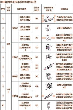

  表1中列出基于立式加工中心和卧式加工中心三直线轴结构布局基础上配置不同的回转运动型式所得出的常见10种布局及其适用的应用场合。表中回转轴型式有两类:分列式表示刀具与工件分别有一个回转运动轴,而一体式则表示两个回转轴均配置给刀具或工件,即常称之双摆铣头或双摆转台。
  表中序号6有A/C和B/C两种双摆转台虽然工作原理相同,但A/C转台有可左右支承刚性较大,但当台面向后转时,由于空间狭窄为防止干涉一般摆角较小,而B/C转台通常为单臂支承刚性较小,但摆角范围大,易观察,适宜小型零件的加工。
