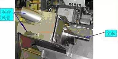

  第二,主轴部件的冷却主要是以减少轴承发热,有效控制热源为主。

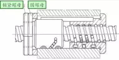

  双螺母螺纹式消隙
  如图所示,
数控机床主轴、进给传动机构、导轨等的维护与保养
  利用一个螺母上的外螺纹,通过圆螺母调整两个螺母的相对轴向位置实现预紧,调整好后用另一个圆螺母锁紧,这种结构调整方便,且可在使用过程中,随时调整,但预紧力大小不能准确控制。

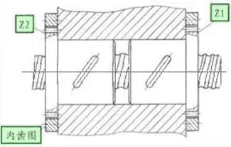

  齿差式消隙
  如图所示,
  在两个螺母的凸缘上各制有圆柱外齿轮,分别与固紧在套筒两端的内齿圈相啮合,其齿数分别为z1、z2,并相差一个齿。调整时,先取下内齿圈,让两个螺母相对于套筒同方向都转动一个齿,然后再插入内齿圈,则两个螺母便产生相对角位移,其轴向位移量为:
  式中z1、z2为齿轮的齿数,ph为滚珠丝杠的导程。
