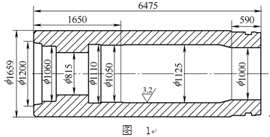

  本文以产品锭杆的加工为例,详细介绍一种新的大型长阶梯孔的加工方法。通过工艺创新、加工辅具的设计及超声波壁厚仪在实际加工中的应用,开创出一种新的大型阶梯孔加工方法。锭杆产品示意图如图1所示。

  如图1所示,锭杆的内孔尺寸共有7个,尺寸变化范围较大,并且内孔尺寸的变化不是规律性的由小到大。加工工序复杂,并且不能通过单一机床对其进行加工。其中φ1 125mm×4 287mm两侧的最小内孔尺寸分别为φ1 000mm及φ815mm,并且φ1 125mm内孔长度长,无法使用镗床及深孔钻对其进行加工,所以只能通过车床对φ1 125mm内孔进行加工。普通方法通过使用加长刀杆对其进行加工,由于切削部位最多需伸出3m多长,刀杆刚性严重不足,刀具振动严重,刀具易损,粗糙度无法保证。并且加工过程存在让刀现象,加工效率极低。

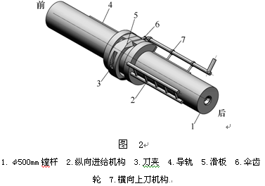

  通过审图可以发现,产品除φ1 125mm内孔以外,其余部位的加工可以通过阶梯孔的常用加工机床深孔钻、镗床及车床完成。因此该产品加工的重点与难点是如何通过卧车对φ1 125mm×3 287mm内孔进行加工。为此我们设计了一套适用于卧车加工阶梯孔的专用辅具(见图2)。
一种新的大型长阶梯孔加工方法
一种新的大型长阶梯孔加工方法

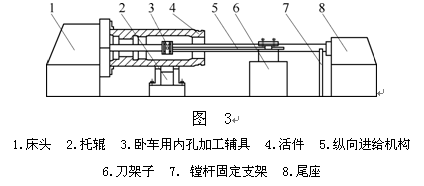

  如图2所示,镗杆前端装有轴承,轴承内圈配有工艺堵,镗杆后端直接装配工艺堵。加工时将该辅具穿在产品内孔中间并固定于机床两顶尖上,机床床头顶尖与镗杆前面装有轴承的工艺堵接触,尾座顶尖与镗杆后面工艺堵接触,上活后在床尾通过支架将镗杆固定,这样机床旋转时镗杆不会随着机床的旋转而转动。转动镗杆上的横向上刀机构7带动伞齿轮6转动实现滑板5的横向进给,刀具固定在刀夹3中,实现了刀具的横向进给;将纵向进给机构2与机床刀架子进行连接,通过机床刀架子的纵向移动带动切削机构沿导轨4进行纵向进给。加工示意图如图3所示。由于镗杆固定在机床两顶尖中间,极大提高了刀杆的刚性,刀具振动明显减小。
