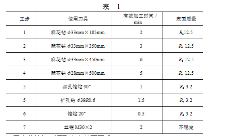

1.钻床加工深孔方法
  受加工条件限制,在钻床上用钻模加工,加工工序见表1。
柴油机机身大长径比深孔加工技术研究
柴油机机身大长径比深孔加工技术研究
  用麻花钻加工深孔存在以下困难:
  (1)钻头长径比大,刚性差,加工时易弯曲和振动,孔的直线度很难保证。
  (2)铁屑不易排出。
  (3)切削液不易进入,切削温度过高,散热困难,钻头易磨损。
  深孔加工时按照孔深麻花钻分级设计,加工一定深度将钻头退出,带出铁屑,加入切削液。这样可以有效改善加工条件,保证加工质量。由于麻花钻切削刃为对称分布,具有中心引导功能,台阶深孔先钻大直径孔后钻小直径孔,可以保证台阶孔的同轴度,防止钻偏。
  深孔攻丝,由于丝锥长径比大,刚性差,机床主轴扭矩传送有一定的损耗,大多采用浮动攻丝,丝锥以加工过的孔(φ33mm)为导向可以有效限制丝锥的摆幅,提高攻丝质量,保证丝孔与光孔的同轴度。由于螺纹底孔和导向孔的质量不高,所以螺纹加工质量不稳定。
  经测试,加工一个缸盖螺栓孔有效加工时间为21min,共用了7把刀具。加工辅助时间长,操作劳动强度大,加工质量不好,加工成本高。

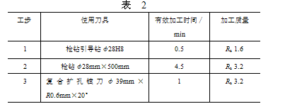

2. 加工中心与钻床结合的加工方法
  首先在加工中心加工基准孔,加工工序见表2。
柴油机机身大长径比深孔加工技术研究
柴油机机身大长径比深孔加工技术研究

  在加工中心上采用枪钻和枪钻引导钻技术,加工深孔可以提高加工效率,但受目前国内刀具制造水平限制,枪钻引导钻头头部为高精度整体合金,经精磨处理,国内目前只能提供直径在φ20mm以下的整体合金钻头,直径大于φ20mm时就需要进口,如进口SECO、Botek、sandvik等公司的钻头。国内可以提供单刃枪钻,使用效果良好。
  将扩孔安排在钻床上加工主要在于加工中心主轴为刚性,枪钻加工的孔直线度一般与主轴中心有一定的偏移,在加工中心上刚性扩孔不可能与已有底孔重合,在钻床上扩孔由于扩孔刀切削刃为对称分布,可以均匀切削。切削时主轴松开,靠工人控制,扩孔刀沿着切削量方向加工,从而保证了扩孔与钻孔中心重合,防止扩偏,但操作劳动强度大,不经济。
  经测试,用加工中心与钻床结合加工一个孔的有效加工时间为12min,其中加工中心6min,钻床7min,钻床辅助时间长。共用了5把刀具。

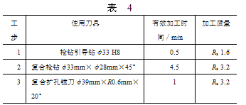

3.改进后的高效加工方法
  在加工中心加工所有光孔,加工工序见表4。
柴油机机身大长径比深孔加工技术研究
柴油机机身大长径比深孔加工技术研究
  在钻床上仅攻丝。有效加工时间2min,加工质量好。

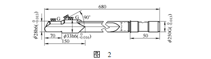

  在加工中心上采用复合枪钻(见图2)和枪钻引导钻技术,是台阶深孔(D/L>10,φ15mm<D<φ45 mm)高效加工的方向。但受目前国内刀具制造水平限制,复合枪钻由于受技术及合金材料限制,国内目前还无法提供,刀具需进口。可以提供复合枪钻的公司有Botek、guhring、hamand等。我公司在应用中比价采购φ20 mm附近时选用guhring产品,φ30mm以上选用Botek产品。
柴油机机身大长径比深孔加工技术研究
柴油机机身大长径比深孔加工技术研究
  采用带内冷的复合枪钻加工台阶孔,由于冷却充分,排屑通畅,加工过程不用退刀,加工效率高。台阶孔同轴度靠刀具保证,可靠,孔径一致性、直线度好,表面粗糙度可以达到Ra3.2~Ra1.6。螺纹底孔、导向孔质量高,攻丝质量好,稳定。同时由于枪钻引导钻和复合扩孔镗刀可以放入加工中心刀库内,实现自动换刀,加工辅助时间大大缩短。
  经测试,改进方法后加工一个孔有效加工时间为8min,其中加工中心6min,钻床2min,辅助时间短。共用了4把刀具。

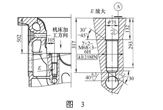

  图3所示为某型柴油机机身主轴承螺栓孔示意图。

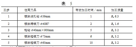

  如果按照原来的加工方法,首先在加工中心上加工,加工工序见表5。
柴油机机身大长径比深孔加工技术研究
柴油机机身大长径比深孔加工技术研究

  由于在加工主轴承螺栓孔时,模块需接长在400mm左右,刀具都特别长,刚性差,加工时易产生振动,镗孔效率不高。由于刀具超长,无法上机床刀库自动换刀,只能手动装刀。
  经测试,加工一个孔有效加工时间为30min,其中加工中心24min,钻床6min,辅助时间很长。共用了7把刀具。

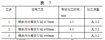

  采用改进后的高效加工方法,首先在加工中心上加工,加工工序见表7。

  采用Komet公司ABS模块接带内冷高效U钻(见图4)可以加工L/D<10的孔,由于钻头带中心钻,所以不需要打引导孔,还可以套打,即先加工大孔,然后在大孔的基础上再加工小孔,经过几次套打加工出的多级台阶孔,由于有中心钻引导可以保持台阶孔较高的同轴度。同时内冷高效U钻加工出的大量铁屑由冷却液冲出,排屑通畅,加工的孔表面质量好,效率高,是加工深孔台阶孔的发展方向。
柴油机机身大长径比深孔加工技术研究
柴油机机身大长径比深孔加工技术研究
  同时由于刀具数量减少,也缩短了辅助时间。
  经测试,加工一个孔有效加工时间为14min,其中加工中心8min,钻床6min,辅助时间减少。共用了5把刀具。
