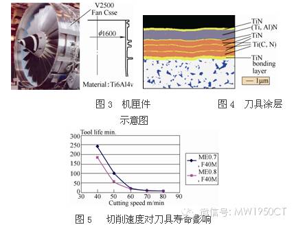

  对Ti6Al4V材料机匣件在200 bar情况下的加工案例,加工条件如下:刀杆型号为 R220.69-0040-12-5,F40M涂层,其刀片型号为XOEX120416R-M07/XOMX120416R-ME08;切削参数: fz= 0.14mm/z,ap =2mm,ae= 15mm,10 bar高压冷却。机匣件如图3所示,材料为Ti6Al4V。刀具涂层如图4所示,包括有TiN、(Ti,Al)N、Ti(C,N)和TiN结合涂层。切削速度对刀具使用寿命的影响如图5所示,纵向为刀具连续切削时间,横向为切削线速度,从而可以看出采用涂层的刀具切削Ti6Al4V的切削速度在60~80m/min时,刀具使用寿命较短,为了保证该涂层的刀具使用寿命,可选切削速度为40~50m/min。

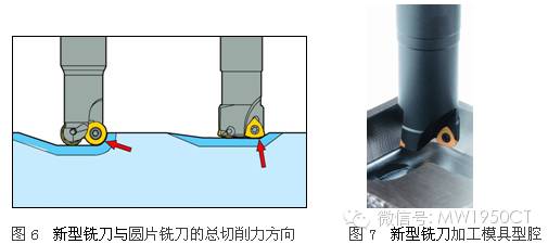

  (2)新型铣刀与圆片铣刀的总切削力方向如图6所示,该种新型铣刀的总切削力的轴向分力较大,提高刀具切削刚性,尤其当加工大悬伸深模腔时,加工稳定性比传统圆刀片铣刀好。山高新产品轴向切削深度高达1.8mm。
  新型铣刀加工模具型腔如图7所示。加工要求、条件及状态:加工模具型腔,预硬模具钢56HRC;刀杠型号为R217.21-2525.0-R100.3 (Ф25 mm);刀片型号:218.19-100T-T3-MD06,F15M;切削参数:Vc=195m/min, N=2 500r/min,fz=0.53mm/z,Vf = 4 000mm/min,ap=0.3mm。
