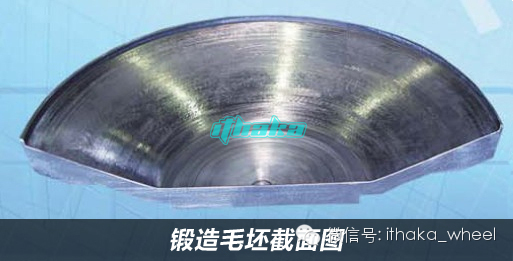

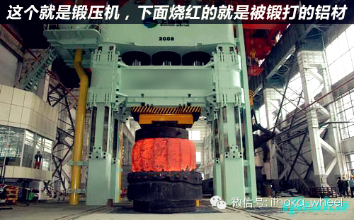

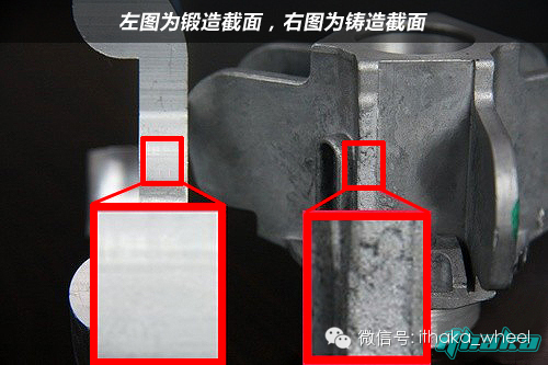

简单来说,锻造轮圈是让金属型态保持在接近固态转液态的固液两相临界点时,承受上千甚至上万吨的重压,使得金属密度变高,晶格的排列更加整齐,所以能用比铸造件更少量的金属,达到相比铸造更高的强度。通过锻造能消除金属的铸态疏松,焊合孔洞等,说简单点就是让铝的密度更高,放大100倍对比锻造与铸造你会发现铸造的成品会有骨质疏松的现象。由于锻造时的金属处于固态,所以造型无法像液态铸造般变化丰富,所以只能先锻造出轮毂毛坯,然后经过CNC机器精铣后完成造型。
图解为何要选用锻造轮毂?锻造与铸造有哪些区别?

目前市面上的铸造轮圈多采用相比普通铸造工艺更强低压铸造法,应运而生。所谓低压铸造法的精随在于以低压氮气来推挤模具中的液态金属,一来可使液态金属迅速填满模具,二来因为气压不会过于强烈,所以能在不卷入空气的前提下,提高金属密度比无加压的重力铸造强30%,而且有铸造轮圈造型变化丰富的优点。

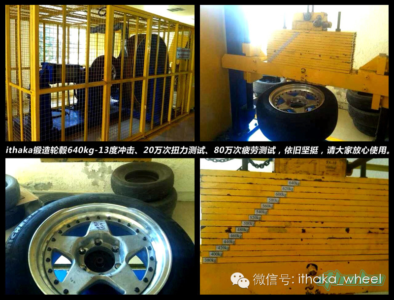

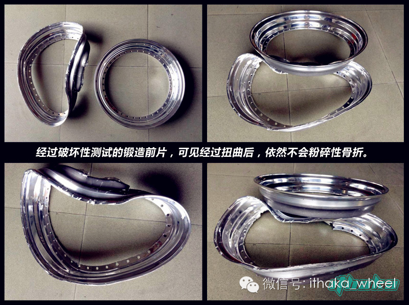

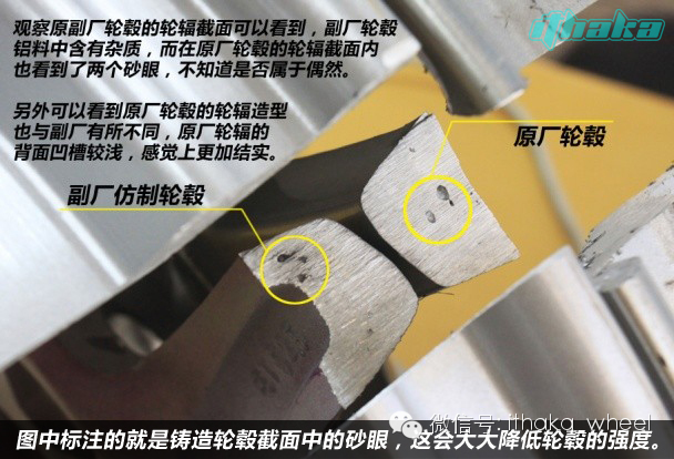

下面介绍一下锻造轮毂的一些强度测试,让大家更详细了解锻造轮毂的魅力!

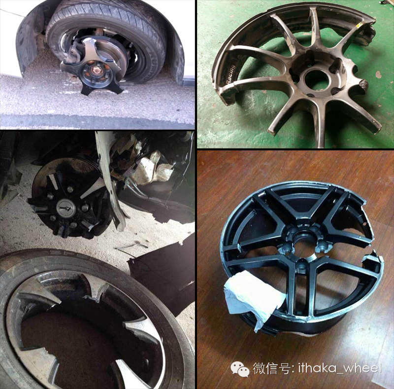

附上一些劣质铸造轮毂的断了图,经过撞击后强度不高的轮毂会发生断裂现象,如果车速低还好,要是在高速上发生问题那可就是人命关天的事了!
