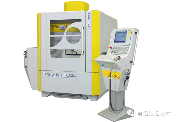

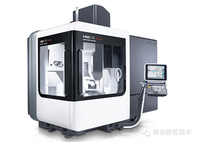

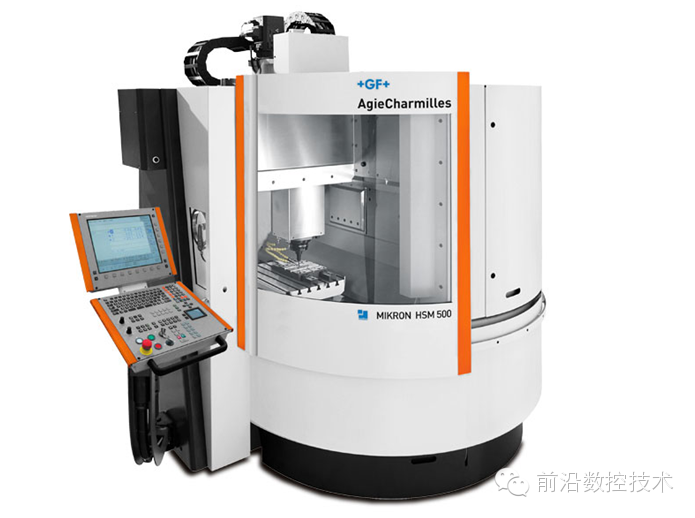

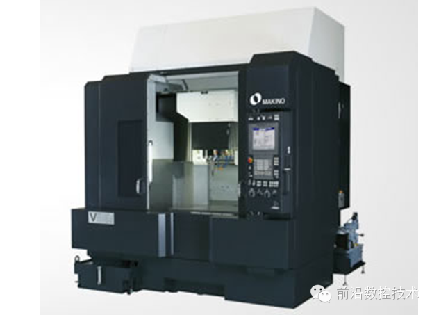

高速机床是实现高速切削加工的前提和关键,机床需满足高速加工的一系列功能要求。现结合德国Hermle C40U 机床,意大利MECOFYNAMILL3000/L 机床(双主轴:机械轴和电主轴),介绍机床高速主轴系统、快速进给系统、高性能CNC控制系统、高性能刀具夹持系统技术。>前沿数控技术微信,值得您关注。
3.1 高速切削对数控机床功能要求
(1)主轴转速高、功率大。目前使用于高速加工的数控机床,BT(日本国标)系列要求转速大于8 000 r/min,HSK 刀柄系列要求转速大于12 000 r/min,主轴功率不小于15 kW,并且具有高效、快速的冷却系统。C40U机床转速0~18 000 r/min,DYNAMILL3000/L 电主轴转速1 000~30 000 r/min,采用滚动轴中角接触球轴承。
(2)快速进给系统和快速移动速度。机床结构上常采用直线电机、滚珠丝杠以及无间隙直线滚动导轨,并减轻移动部件的质量,结构上实现无传动及进给部件的高速移动和快速准确定位。如HermleC40U 线移动速度45~60 m/min,MECOF 快速移动速度1 m/s。
(3)高性能的CNC控制系统。高速切削加工技术采用的CNC数控系统必须具备高的数据处理和运算速度,保证实现高速插补、程序快速处理和有效的超前处理能力,提高刀具的运动轨迹控制精度和最佳拐角减速度。DYNAMILL 3000/L 控制系统为海德汉(Heidenhain)iTNC530/S 840D,程序段处理速度:0.5 m/s,以太网接口(以太网卡和NFS 软件),高速加工时控制及驱动参数最优化以实现最佳功能。
(4)高性能刀具夹持系统,是指由刀柄、夹头和切削刀具所组成的完整的刀具体系。刀柄与机床主轴相连,切削刀具通过刀具夹头装入刀柄之中。要满足高速铣削较高的系统精度,系统精度包括系统定位夹持精度和刀具重复定位精度,前者指刀具与刀柄、刀柄与机床主轴的连接精度;后者指每次换刀后刀具系统精度的一致性。较高的刀具系统刚度,刀具系统的静、动刚度是影响加工精度及切削性能的重要因素。刀具系统刚度不足会导致刀具系统振动,从而降低加工精度,并加剧刀具的磨损,降低刀具的使用寿命。
