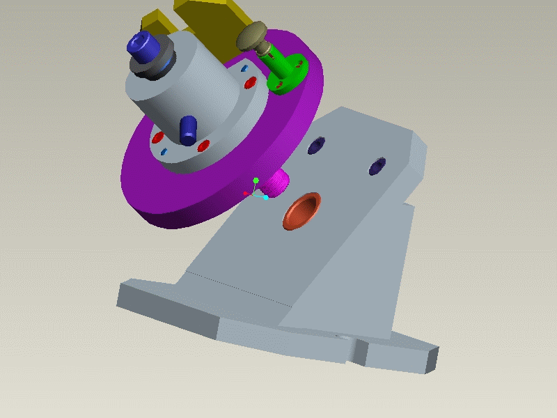

     1. 固定式钻模
     2. 回转式钻模
     3.翻转式钻模
     4.滑柱式钻模
     5.盖板式钻模 (可卸钻模板式钻模)
