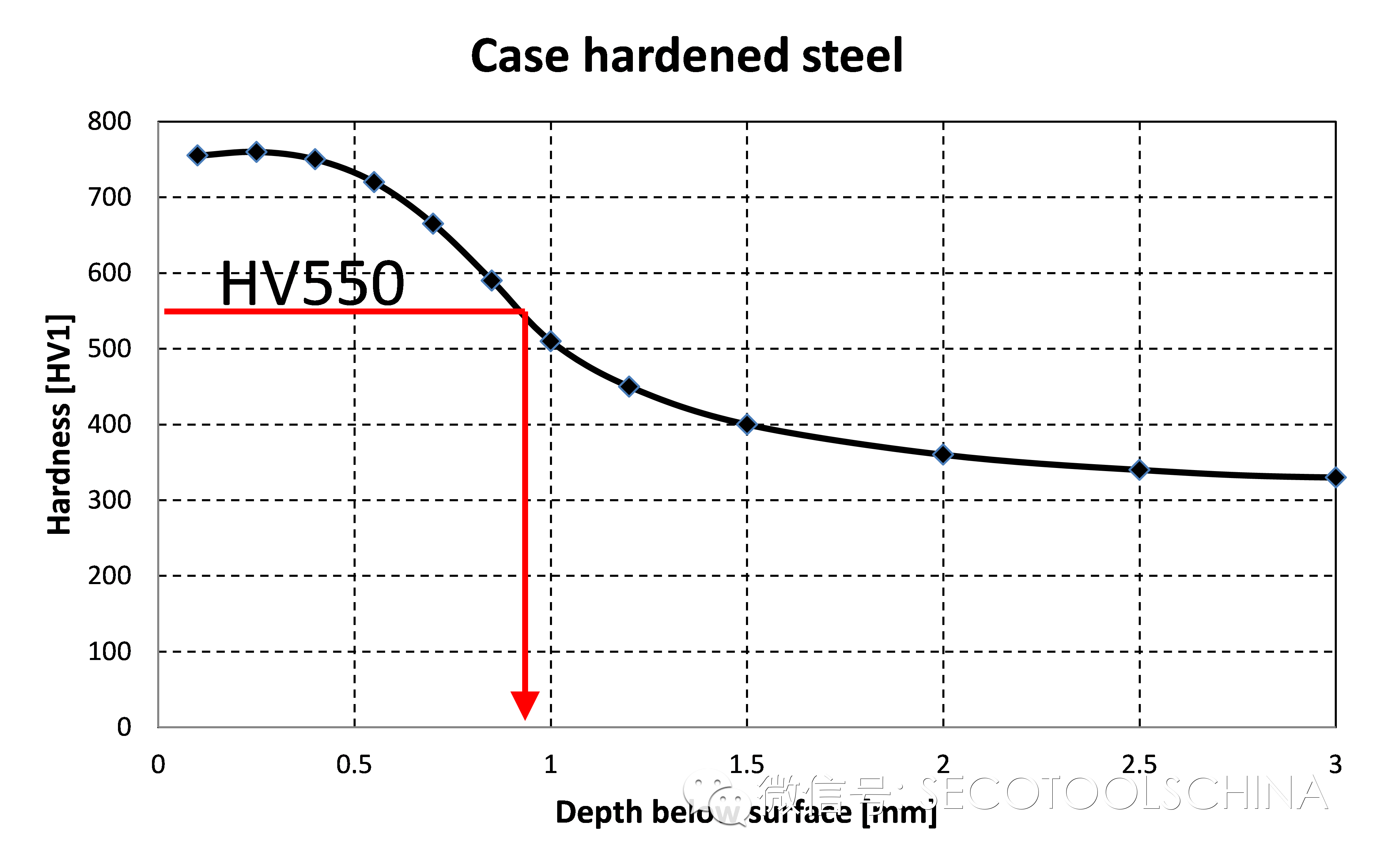

PCBN刀片最常见的应用区域是淬硬钢的硬车。淬硬钢是一种独特的材料,它结合了硬度,外表皮耐磨性和内部的韧性。在表面以下,硬度随着深度而递减。淬硬层通常由淬硬的深度来定义,也等于是硬度低于某个特定值的区域,通常是550 HV1 (=52 HRC)。常见的是在严苛的环境下拥有满意特性的材料,例如汽车齿轮箱和驱动动力部件。

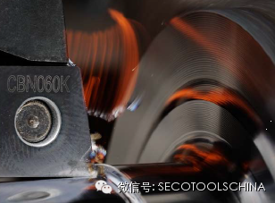

如果常见的PCBN刀片用来加工软材料 (< 50 HRC) 长的未折断的铁屑就是一个问题。在某些加工工艺中,有必要去除哪些淬硬层,例如,为后续焊接做准备。铁屑会变的又长又细,会卷入装夹部分,零件上,传送带装置等等,导致问题,甚至不得不停止机床,把铁屑移除来。

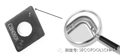

SecomaxTM断屑槽槽型是用激光加工而成的,能够提供一些相对于传统加工例如磨削的而更好的特点。激光技术满足了最高的要求,针对复杂加工三维槽型的尺寸精度,几个角度精度和表面质量。这些优势和可能性导致了一个合成形式的断屑槽“凸块”,而在其他加工技术下都不可能加工出来。
激光加工的断屑槽有两种不同的形式,一个是针对低进给应用(非修光刃),另一个针对高进给应用(修光刃)。非修光刃的断屑槽刀片在低进给情况下,能够得到好的铁屑和控制。修光刃断屑槽刀片在高进给应用下提供了改善的铁屑控制。
下面是一个“断屑槽形状”(左图)的放大图,没有断屑槽加工的特写镜头(中图),带断屑槽加工的特写镜头(右图)。

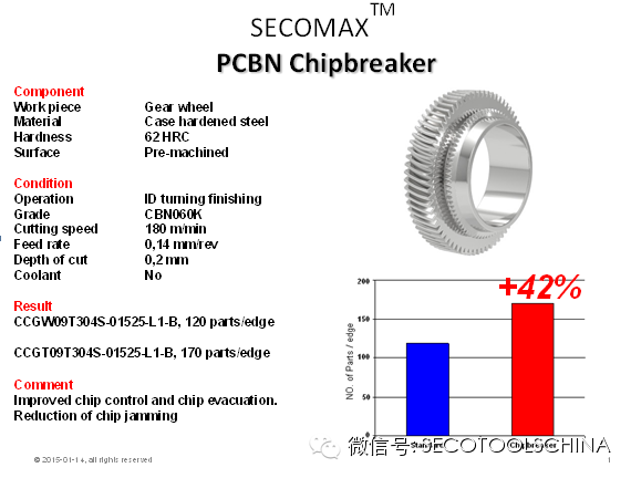

断屑槽的增加能够充分的改善工艺可靠性和生产力。下面左图是一个去除淬硬层(后续准备焊接)的案例。下面右图是一个案例,客户有断屑问题,不得不把机床停下来,然后人工把铁屑从零件和刀体上勾下来。在测试了断屑槽刀片后,他们加工不需要再停下来了。另外还有一个好处,就是刀具寿命也能够增加。
