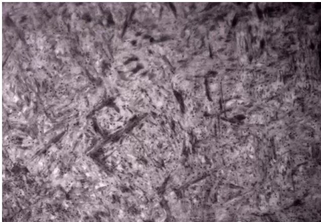

二次淬、回火后表面组织检测,根据JB/T 8881-2011的第五级别图评定,表面组织为2级(见附图)。
轴承钢新材料ZWZ15热处理工艺研究
轴承钢新材料ZWZ15热处理工艺研究
ZWZ15二次淬、回火后表面组织图500×
