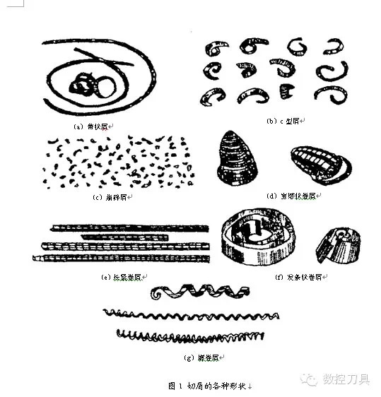

   一、切屑形状的分类
    根据工件材料、刀具几何参数和切削用量等的具体情况,切屑形状一般有:带状屑、C 形屑、崩碎屑、宝塔状卷屑、发条状卷屑、长紧螺卷屑、螺卷屑等(见图1)。
刀具断屑不可靠的原因分析及解决方法
刀具断屑不可靠的原因分析及解决方法
   l)带状屑(见图1a):高速切削塑性金属材料时,如不采取断屑措施,极易形成带状屑,此形屑连绵不断,常会缠绕在工件或刀具上,易划伤工件表面或打坏刀具的切削刃、甚至伤人,因此应尽量避免形成带状屑。
    但有时也希望得到带状屑,以使切屑能顺利排出。例如在立式镗床上镗盲孔时。

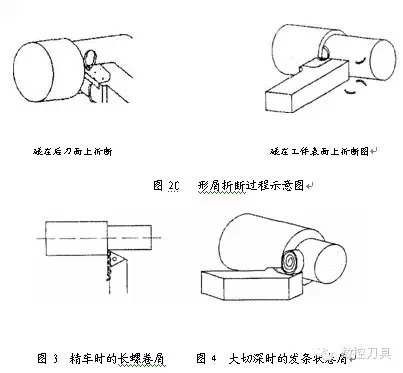

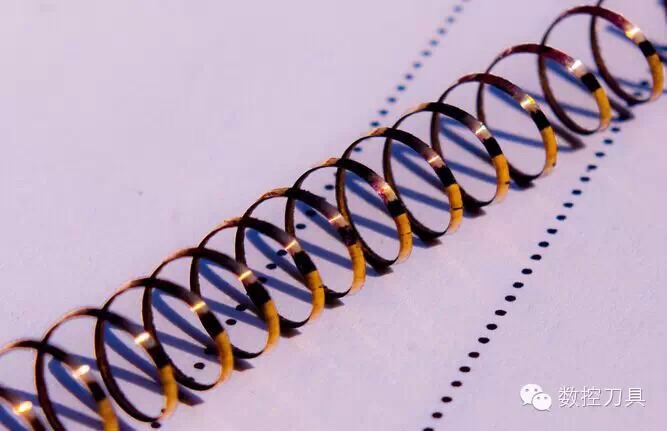

    2)C 形屑(见图1 b):车削一般的碳钢、合金钢材料时,如采用带有断屑槽的车刀则易形成C 形屑。C 形屑没有了带状屑的缺点。但C 形屑多数是碰撞在车刀后刀面或工件表面而折断的(见图2)。切屑高频率的碰断和折断会影响切削过程的平稳性,从而影响已加工表面的粗糙度。所以,精加工时一般不希望得到C形屑.而多希望得到长螺卷屑(见图3) ,使切削过程比较平稳。
刀具断屑不可靠的原因分析及解决方法
刀具断屑不可靠的原因分析及解决方法
   3 )发条状卷屑(见图1f) :在重型车床上用大切深、大进给量车削钢件进,切屑又宽又厚,若形成C 形屑则容易损伤切削刃,基至会飞崩伤人。所以通常将断屑槽的槽底圆弧半径加大,使切屑成发条状(见图4 )在加工表面上碰撞折断,并靠其自重坠落。
    4 )长紧卷屑(见图1e):长紧卷屑形成过程比较平稳,清理也方便,在普通车床上是一种比较好的屑形。
    5 )宝塔状卷屑〔 见图1d ) :数控加工、机床或自动线加工时,希望得到此形屑,因为这样的切屑不会缠绕在刀具和工件上。而且清理也方便。
    6 )崩碎屑(见图1c ) :在车削铸铁、脆黄铜、铸青铜等脆性材料时,极易形成针状或碎片状的崩碎屑,既易飞溅伤人、又易研损机床。若采用卷屑措施,则可使切屑连成短卷状。
    总之,切削加工的具体条件不同,希望得到切屑的形状也不同,但不论什么形状的切屑,都要断屑可靠。

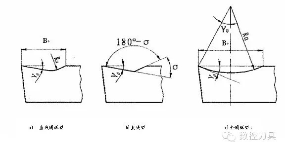

    (一)、断屑槽的形状
    断屑槽的形状有直线圆弧型,直线型和全圆弧型三种(见图5 )
刀具断屑不可靠的原因分析及解决方法
刀具断屑不可靠的原因分析及解决方法
图5 断屑槽的形状

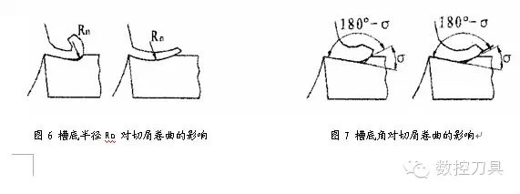

   l、直线圆弧型断屑槽(见图5a )由一段直线和一段圆弧连接而成。直线部分构成刀具的前刀面,槽底圆弧半径Rn的大小对切屑的卷曲和变形有一定的影响。Rn 小,则切屑卷曲半径小,而切屑变形大;Rn大,则切屑卷曲半径大,而切屑变形小.(见图6 )。在中等切深下(切深ap=2~6mm ) ,一般可选Rn =( 0.4~0.7 ) B ,B 为断屑槽的宽度。
    2、直线型断屑槽(见图5b)由两段直线相交而成,其槽底角为180°-σ(σ称为断屑台楔角),槽底角(180°-σ)代替了圆弧Rn 的作用。槽底角小,则切屑的卷曲半径小,切屑变形大;槽底角大,则切屑的卷曲半径大(见图7) 切屑变形小。在中等切深下,断屑台楔角一般选用60°~70°。
刀具断屑不可靠的原因分析及解决方法
刀具断屑不可靠的原因分析及解决方法
上述两种形状断屑槽适用于加工碳素钢与合金结构钢,一般前角在γ。在5-15°范围内。
    3 、全圆弧型断屑槽(见图5c)的主要参数槽宽B 、槽底圆弧半径Rn和前角γ。之间的关系为:(见图5C ) 当切削紫铜、不锈钢等高塑性材料时,常选用全圆弧型断屑槽。因为加工高塑性材料时,刀具前角选得比较大(γ0=25°-30°)同样大的前角,全圆弧断屑槽刀具的切削刃比较坚固,另外槽也较浅,便于流屑,故比较实用(见图8 )

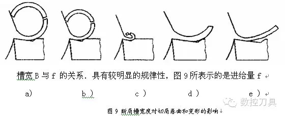

    (二)断屑槽的宽度
    断屑槽宽度B 与进给量f 、切削深度ap有关,当进给量f增大时,切削厚度增大,断屑槽的宽度应相应加宽;切削深度大,槽也应适当加宽。
刀具断屑不可靠的原因分析及解决方法
刀具断屑不可靠的原因分析及解决方法
   固定不变,断屑槽宽度B 的变化对切屑卷曲和变形的影响。图9a 是槽宽与进给量基本适应,切屑经卷曲变形后碰撞折断成C形;图9b是槽不够宽,切屑卷曲半径小,变形大,碰撞后折断成短C 形或形成崩碎小片;图9c 则是槽太窄了,切屑挤成小卷堵塞在槽中很难流出来,造成憋屑甚至会打坏切削刃;图9d、e则是槽太宽了,切屑卷曲半径太大,变形不够.不易折断.有时甚至不流经槽底而自由形成带状屑。
    如果用进给量初选断屑槽的宽度,粗略地说,对于切削中碳钢,宽度B与进给量f 的关系约为B=10f ;而切削合金钢时,为增大切屑变形,可取B=7f 。
    断屑槽的宽度B也应与切削深度ap 相适应。一般也可以粗略地依据ap 来选择槽宽B ,当ap 大时,B 也应当大些;而ap小,则B应适当减小。因为当切深大而槽太窄时,切屑宽,不易在槽中卷曲,这样,切屑往往不流入槽底而自行形成带状屑;当切深小而槽太宽时,切屑窄,流动比较自由,变形不够充分,也不易折断。

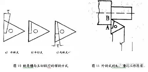

    (三)断屑槽与主切削刃的倾斜角
    断屑槽与主切削刃的倾斜方式常用的有外斜式、平行式、和内斜式三种(见图10 )
刀具断屑不可靠的原因分析及解决方法
刀具断屑不可靠的原因分析及解决方法
   1 外斜式  见图(10a ) ,外斜式的断屑槽,前宽后窄,前深后浅。
    外斜式断屑槽的切屑卷曲变形大,如图11所示,在靠近工件外圆表面A 处的切削速度最高而槽窄,切屑最先受阻而卷曲,且卷曲半径小,变形大;而在刀尖B 处,切削速度低而槽宽,切屑最后以较大卷曲半径卷曲,这就会产生一个力,使切屑翻转到后刀面或待加工表面上,经碰撞后折断而形成C 形屑。
    这种形式的断屑槽。在中等切深时断屑范围较宽,断屑效果稳定可靠,生产中应用较为广泛。倾斜角τ的数值主要按工件材料确定,一般切削中碳钢时,取τ=8°-10°切削合金钢时,为增大切屑变形,取τ=10°-15° 。
    但在大切深时,由于靠近工件外圆表面A 处(见图11 )断屑槽宽度太小,切屑容易阻塞,甚至切屑打坏切削刃,所以一般多改用平行式。
    2、平行式(见图l0b ) :平行式断屑槽的切屑变形不如外斜式大,切屑大多是碰在工件加工表面上折断。切屑中碳钢时,平行式断屑槽的断屑效果与外斜式基本相仿,但进给量应略加大一些,以增大切屑的附加卷曲变形。
    3、内斜式(见图10c):内斜式断屑槽(见图12 )在工件外圆表面A 处最宽.而在刀尖B 处最窄。所以切屑常常是在B 处先卷曲成小卷,而在A 处则卷成大卷。当主切削刃的刃倾角取成3°-5°时,切屑容易形成连续的长紧卷屑。内斜式断屑槽与主切削刃的倾斜角一般取τ=8°-10°,内斜式断屑槽形成长紧卷屑的切削用量范围相当窄,所以它在生产中应用不如外斜式和平行式普遍,主要是应用于精车或半精车。

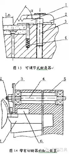

    断屑器有固定式和可调节式两种。图13 为车刀上的可调节式断屑器。
刀具断屑不可靠的原因分析及解决方法
刀具断屑不可靠的原因分析及解决方法
    在车刀前刀面上装一个挡屑板1,切屑沿刀具的前面流出时,因受挡屑板1 所阻而弯曲折断。断屑器的参数Ln和α可按需要设计和调整,以保证在给定的切削条件下,断屑稳定可靠。松开螺钉3 , 在弹簧4 的作用下,可使挡屑板1 和压板2 一起抬起,便于挡屑板调整和刀片的快速转位与更换。这种断屑器常用于大、中型机床的刀具上。
    (三)、利用断屑装置
    断屑装置类型很多,一般可分为机械式,液压式和电气式等,断屑装置成本高,但断屑是稳  定可靠的,一般只用于自动线上。图14 为用于车刀上的带有切断器的断屑装置示意图。车削时,切屑通过导屑通道2 流出,被不断旋转的盘形切断器3 强行割断,被割断后的切屑则从排屑道6 排出。切断器是由传动轴4 带动的。图中1 为车刀。
