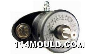

  因为可减小加工力的偏置主轴做绕转运动,所以回转拉削夹具被称为“绕转头”。
  当刀具长度变化时,绕转头需要进行简单的调整以便使刀具位于零件中线上。外径拉削所需的夹具和刀具不同于内径拉削。
  当刀具接触工件时,夹具上的回转轴使刀具与工件同步。当刀具向工件内部进给时,冷成型切屑开始流过刀具前端,卷曲着离开切削刃。

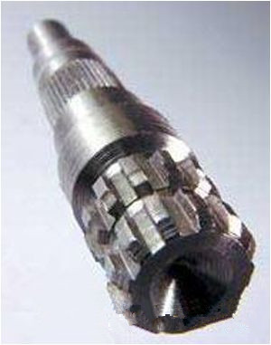

利用六角拉刀进行内径回转拉削
  内径拉削
  内径回转拉削的附加装置像冲床一样固定住刀具。这些夹具通常用于加工成品紧固件的内六角形。
  内径拉削的实际深度限制是加工后形状的内径的1到1.5倍。之所以有这样的限制是因为有切屑堆积在盲孔内。虽然大多数紧固件制造商只是将卷曲的切屑留在孔的底部,但是这些切屑将被后续的加工步骤清除。六角形内径拉削的准备工艺包括三个步骤,很快就能完成。用钻具从工件外形上切除大量材料,使得底部留出空隙存放切屑。在切削过程中采用底切来分开切屑。对于难切削材料,切除多余的材料有利于工艺顺利进行,能加工出带有圆角的六角形或其他形状。对零件倒角以便引导回转轴。如果愿意可以稍后切除倒角。使刀具对中并向工件内进给。进给速率取决于材料和形状的尺寸。
