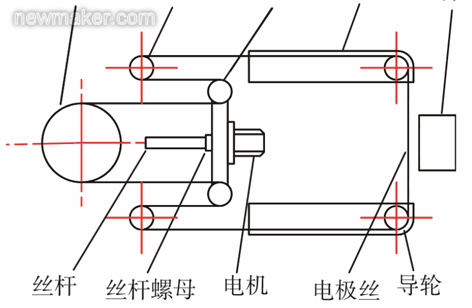

第三,是目前大家所比较忽视的张力控制问题,HSWEDM普遍存在电极丝正反走丝张力不均的“单边松丝”的问题,而正是电极丝正反走丝张力的变化会导致切割中电极丝的振动加强,并且导致切缝宽度变宽及不均匀,因此如果能解决电极丝张力不均匀问题,将使得放电脉冲利用率进一步提升且切缝变窄并且比较均匀,由此获得因切缝材料蚀除降低而带来的切割效率的提高。
目前已有厂家设计出具有张力检测及电机张力调整的闭环张力调节系统[5],如图1所示。电极丝运行时,安装在定换向轮处的力传感器把电极丝张力转化成电信号,经电子电路处理放大,控制电机,再经丝杆、螺母控制动换向轮运动,调整从储丝筒上拽引出电极丝的周长,利用电极丝的弹性变形来调整其张力,从而实现对电极丝张力的闭环控制。
高速往复走丝电火花线切割技术发展趋势
高速往复走丝电火花线切割技术发展趋势
图1 闭环张力调节原理图

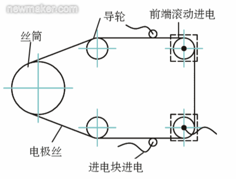

第四,电极丝进电问题,电极丝进电问题目前最常用的是导电块进电,导电块由硬质合金或钨钢材料制造,钼丝以8~12m/s的线速度贴着导电块表面滑动磨擦运动,两者接触处为一个短圆弧线段。钼丝与导电块之间的接触电阻很不稳定。放电能量传输到加工区域必然因为有接触电阻及电极丝自身的电阻产生能量损耗,如果能尽可能将进电点移动至靠近加工区域(图2中虚线框位置),减少能量消耗并尽可能真实获取加工区域的取样信号(通常取样点和进电点在一起),将由此获取加工效率的进一步提高,目前试验已经证明采用前端滚动进电切割效率可以提高5%以上。
高速往复走丝电火花线切割技术发展趋势
高速往复走丝电火花线切割技术发展趋势
图2 进电取样方式的改进

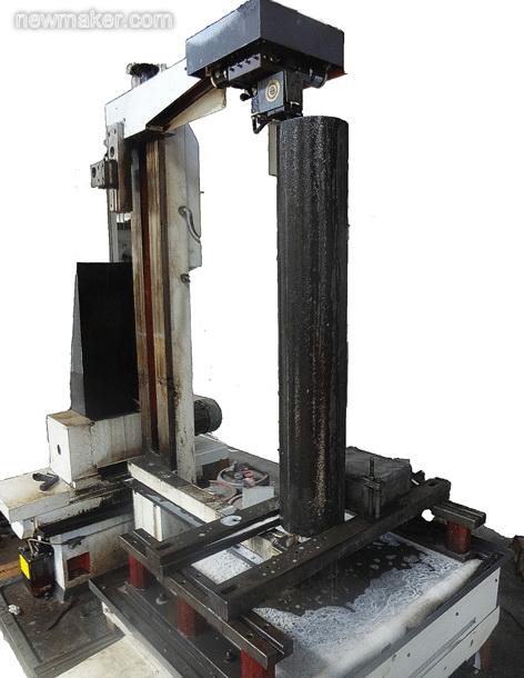

HSWEDM有别于LSWEDM的一个显著差异就在于能进行稳定的高厚度(厚度>500mm)切割[6]。对于LSWEDM而言,极间冷却是依靠去离子水高压喷入放电间隙,因此,当切割厚度超过200mm后,由于去离子水进入切缝难度增加,因此切割效率显著降低,断丝几率就会大大提高。而HSWEDM由于极间的工作介质主要依靠电极丝带入,因此,采用洗涤性良好的复合工作液后,冷却、洗涤及消电离等问题已不再成为高厚度切割的阻碍[7]。目前商品化的HSWEDM最高切割厚度已超过1200mm(图3),并且已有1500mm以上切割厚度的定制产品问市。
高速往复走丝电火花线切割技术发展趋势
高速往复走丝电火花线切割技术发展趋势
图3 1000mm高厚度切割加工现场

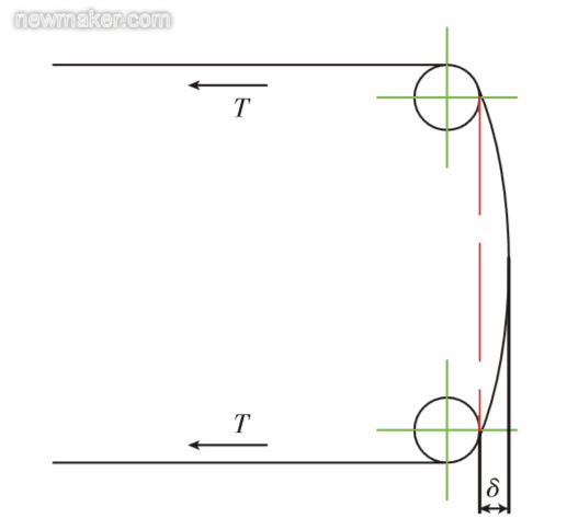

当然,能进行500mm以上高厚度切割并不是只解决了极间冷却后就一定能稳定进行的。由于电极丝在切缝中的长度增加,电极丝经过导轮后有一个抛离效应(图4),而抛离后偏离上下导轮理论切线的距离δ及跳动量均与上下线臂的跨距有关。因此,首先切缝必须有足够的间隙容纳电极丝的跳动,所以要求脉冲电源有足够的爆炸力以获得较大的放电间隙;其次,电极丝抛离后偏离上下导轮理论切线的距离与跨距及电极丝的张力(T)有关,所以必须控制好电极丝的张力及其稳定性;第三,由于工作液在极间作用长度的增加且工作液具有一定的导电性,必然会在极间产生较高的漏电流,并且由于极间介质的不均匀导致漏电流不稳定,从而会影响极间取样电压的稳定性[8],因此低电导率工作介质的选择及取样方式及取样点的改进也是需要面对的问题;第四,由于电极丝在极间停留的时间增加,极间排屑距离的拉长等因素易导致极间不正常放电的几率提高,电极丝断丝几率增加,因此加工中最好能对非正常放电状态及时进行判断,一旦有异常放电应及时切断放电脉冲。在解决了上述问题后,高厚度切割的稳定性将会大大提高;第五,南航刘志东课题组的最新研究证明高速往复走丝属于非对称切割,由此造成正反向切割的不一致性,从而导致了单边松丝问题,此现象在高厚度切割中体现得尤为明显。单边松丝将使得高厚度切割持续不了太长时间,为解决此问题,通过调整正反向电极丝的走丝速度,达到基本平衡电极丝阻力的目的,从而减小或消除单边松丝问题,使得高厚度切割可以持久稳定进行,配合电导率较低的佳润JR1P(精品系列)工作液,可以达到良好的加工指标。
高速往复走丝电火花线切割技术发展趋势
高速往复走丝电火花线切割技术发展趋势
图4 电极丝导轮定位时实际空间位置图

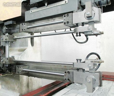

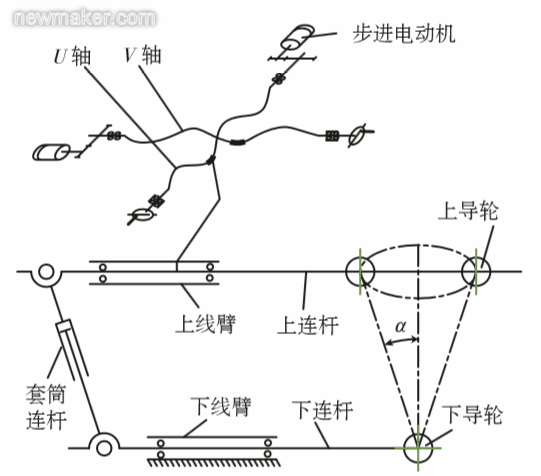

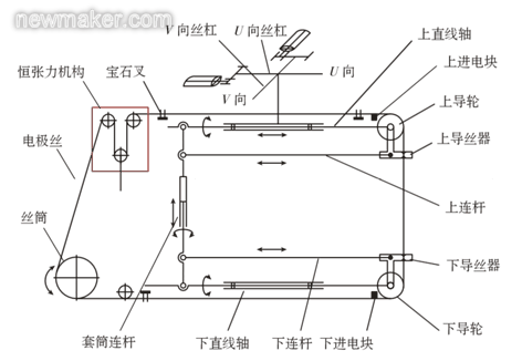

现有大锥度切割的HSWEDM通常由普通四连杆摆动式大锥度线架实现,如图5所示。导轮在四连杆带动下可以在U方向进行平移及在V方向进行偏摆。采用导轮对电极丝进行定位存在以下问题:首先,会产生锥度切割时电极丝的交切误差[9];其次,采用导轮对电极丝进行定位时,喷水嘴为避免与电极丝在U方向平移时形成干涉,通常做成沿U方向长槽式的多出水孔喷嘴。此时对电极丝的冷却无法保证工作液从喷嘴喷出后包裹住电极丝,且对电极丝产生扰动。所以对加工区域的冷却效果很差,影响切割精度和表面质量。
高速往复走丝电火花线切割技术发展趋势
高速往复走丝电火花线切割技术发展趋势
图5 普通四连杆摆动式大锥度线架
针对现有的HSWEDM在切割大锥度工件时电极丝定位及喷水装置不能实现随动导丝及喷水的问题,南航刘志东课题组设计了一种六连杆大锥度随动导丝及喷水机构[10],其原理如图6所示。

图6 六连杆大锥度随动导丝及喷水机构结构

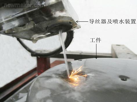

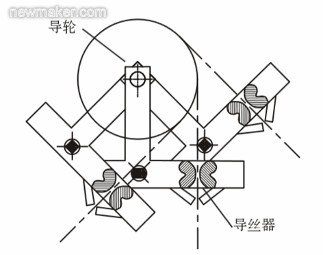

设计的六连杆大锥度随动导丝及喷水机构由于电极丝方向始终与导丝器中的V型槽重合,如图7所示,设计于导丝器上的喷水嘴喷出的工作液始终能包裹住电极丝并随电极丝进入加工区,因此能起到很好的洗涤、冷却和消电离作用。对于加工精度、切割效率和表面质量的提高,起到积极作用。其机构装置如图8(a)所示,切割的现场如图8(b)所示。
高速往复走丝电火花线切割技术发展趋势
高速往复走丝电火花线切割技术发展趋势
图7 锥度头U向运动时随动喷水导丝器运动图
高速往复走丝电火花线切割技术发展趋势
高速往复走丝电火花线切割技术发展趋势
(a) 机构
高速往复走丝电火花线切割技术发展趋势
高速往复走丝电火花线切割技术发展趋势
(b) 加工现场
图8 随动导丝及喷水机构及现场加工照片

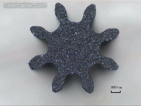

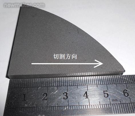

半导体材料的电火花线切割又是HSWEDM应用领域的很重要的拓展[16],由于半导体进电时接触势垒及体电阻的存在[17],使得采用目前传统的电火花加工伺服控制系统完全失效,无法准确判断正常加工和短路状态,只能以恒速进给,因此无法保障切割的轨迹精度。刘志东课题组在深入研究半导体特殊的电特性的基础上,采用新型脉冲电源及改进的伺服控制系统,已实现了对电阻率10Ω·cm以内的半导体材料的稳定切割。图9为P型单晶硅(2.1Ω·cm)变厚度切割的样件,图10为该材料微小、复杂和非直线切割样件。
高速往复走丝电火花线切割技术发展趋势
高速往复走丝电火花线切割技术发展趋势
图9 P型单晶硅(2.1Ω·cm)变厚度切割的样件图
高速往复走丝电火花线切割技术发展趋势
高速往复走丝电火花线切割技术发展趋势
图10 半导体微小、复杂和非直线切割件

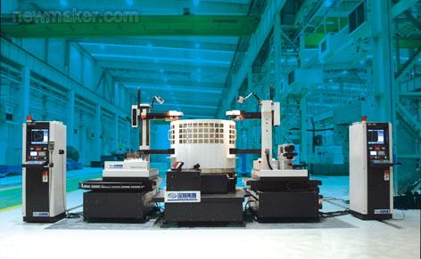

在大型零部件加工方面,HSWEDM由于结构简单,容易制成大型、多单元及回转机床,专用于加工超大型精密齿轮及齿轮轴等专用设备,图11所示为回转式多单元电火花线切割组合机床。该产品与传统的超大型齿轮加工设备(如超大型滚齿机)相比,在能耗及设备成本特别是加工刀具方面有着巨大的优势。目前,该技术已成为我国重载超大型齿轮加工的一种重要工艺方法。
图11的轮胎模线切割专机为轮胎模企业解决了轮胎模具加工的难题,还适用于环形零件或模具的分度、曲线等非标加工。

图11 回转式多单元电火花线切割组合机床

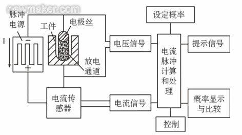

目前在使用复合工作液条件下,切割效率、工件表面质量和电极丝寿命等指标已经获得大幅度的提升,但经过一段时间加工后,复合工作液失效是必然的,而到目前为止还没有一种实用且有效的方法判别复合工作液是否失效。为此刘志东课题组在工作液寿命研究及判断方面做了大量的研究工作。
首先在研究工作液加工过程中各种表征参数如电导率、PH值、粘度对工艺指标影响的基础上,分析了工作液寿命与脉冲概率之间的关系[18]。从工作液性能对极间放电特性的影响角度,分析了工作液失效前后的极间状况以及放电特性,指出工作液寿命最终体现在放电脉冲概率方面,并与其呈现一定的关系,据此研制了工作液寿命的检测仪。工作液失效的实质就是有效放电脉冲概率的降低,因此可以用有效放电脉冲概率来表征工作液的寿命。工作液寿命的检测仪器测试原理如图12所示,先给系统设定一个有效放电电流脉冲概率的初始值,在加工过程中,实时地对电压、电流脉冲进行取样,计算出脉冲电流数占一个采样周期内的脉冲比例数。如果脉冲比例大于设定的值,则表示工作液工作正常;如果有效放电脉冲数小于设定的值,可选择调整切割参数使切割正常进行或者认为工作液寿命已到而需更换。
高速往复走丝电火花线切割技术发展趋势
高速往复走丝电火花线切割技术发展趋势
图12 有效脉冲电流采样系统结构框图

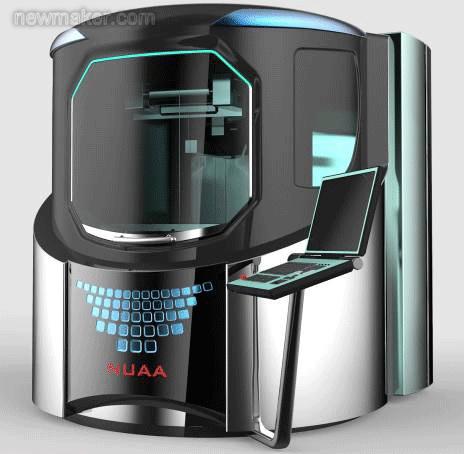

在日益重视节能环保的今天,开发节能环保的电火花线切割机床将会变成一种社会的必然要求。其含义主要包括:对机床进行结构的改进设计,在提高机床自身品质的同时,给操作人员创造一个洁净的工作环境。目前国内开发出的“环保型”机床主要是针对加工时工作液的飞溅和雾化进行防护,并屏蔽加工过程中的电磁波以改善操作环境,图13为刘志东课题组设计的丝筒顶置式环保加工机床。
高速往复走丝电火花线切割技术发展趋势
高速往复走丝电火花线切割技术发展趋势
图13丝筒顶置式环保加工机床

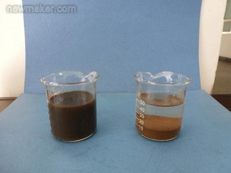

而更重要的环保措施是对工作液进行净化过滤以及废液的处理,如何使失效的废液达到环保排放的要求是需要认真研究的课题。目前全年的HSWEDM工作原液的生产量已经超过1万吨,稀释成工作液后最后排放到大自然的将超过10万吨,而这些废液基本上是未经过处理的,已经对自然环境造成了巨大的污染,现在主要是逐步淘汰油剂工作液,并且对废液进行处理。刘志东课题组通过添加化学净化剂的方法对失效的工作液进行处理,已经可以获得较好的处理效果,结果如图14所示,但目前对HSWEDM废液的处理还缺乏系统性的研究,加上采用化学处理方法会导致处理成本的增加及产生二次化学污染,因此对于类似佳润JR1P复合工作液而言,可以暂时采用将使用超过3个月以上的废液收集起来,利用自然蒸发方式去除水分,最后获得结块的蚀除产物(基本为金属粉末)做回收处理。
高速往复走丝电火花线切割技术发展趋势
高速往复走丝电火花线切割技术发展趋势
图14 添加净化剂处理的废液
