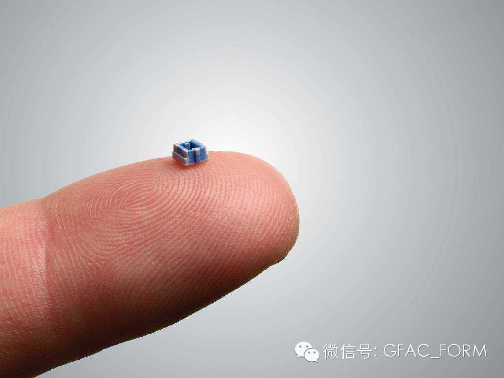

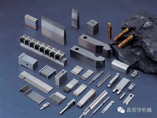

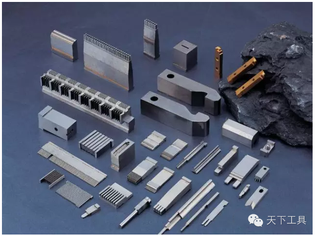

    近年来模具行业大幅度的发展,对模具精度的要求也越来越高。高附加值模具如微型接插件、IC塑封模、LED模具等,已成为市场上非常热门的模具品种。尽管高速铣削进行模具微细加工的技术在不断进步,但用电火花加工高附加值模具零件的细微部位,始终占加工中的主要地位。

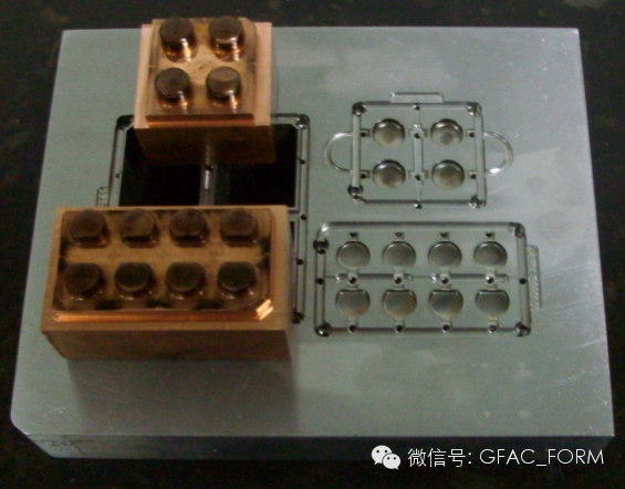

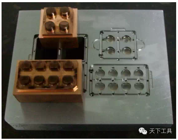

      精密电火花加工采用多电极加工的工艺方法。根据加工部位在粗、半精、精加工中放电间隙不同的特点采用几个相应尺寸缩放量的电极完成一个型腔的粗、半精、精加工。首先用粗加工电极蚀除大量金属,然后再换半精加工电极完成粗加工到精加工的过渡加工,最后用精加工电极进行终精加工。终精加工还应换用多个电极来补偿电极的损耗。一般精密加工中电极的尺寸缩放量取0.03—0.1mm/单侧,加工中采用多段加工条件用摇动的方法对侧面和底面逐段修光。因摇动量小,还是具有很高的仿形精度,且摇动加工使放电更稳定,可获得侧面与底面更均匀的表面粗糙度,被广泛采用。精密加工中需要换用多个电极,只要保证重复的定位精度,就可以达到满意的工艺效果。

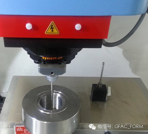

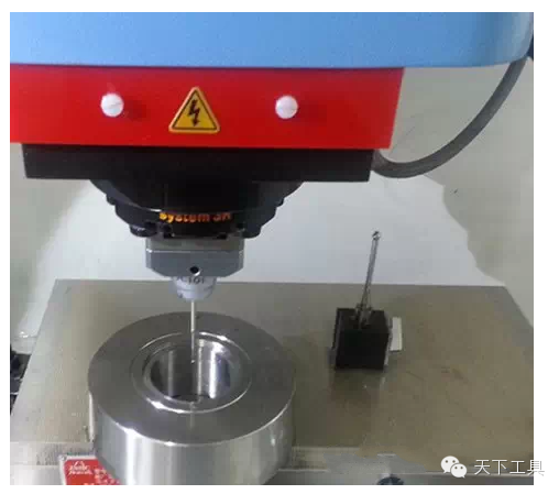

     精密电火花加工为保证极高的重复定位精度,也不降低加工效率,采用快速装夹的定位系统,如GF加工方案集团旗下的3R快速装夹夹具。使用这类夹具时,只要在配套前对精度作好了调试,在加工中最高重复定位精度可达±2μm,电极和工件都可以快速换装,加工前使用分中基准球工具,利用数控电火花机床的自动分中功能,完成主轴夹头与工件中心零点的定位。加工中需取下工件进行尺寸测量然后继续加工非常方便。利用基准球分中的方法能保证高精度的重复定位,分中时基准球与工件之间的接触面积为一点,能避免因微细杂物的存在而影响定位精度。精密加工的定位电极和工件都必需有明确的定位基准,电极取其基准的中心点,这样可将电极尺寸的误差均等分布。工件根据情况可取基准单面或者基准中心,用来碰边的基准面必须光滑平整,尤其在深度定位时尤为重要,这样才能把定位的精度误差控制在最小。

电火花加工的过程就是把电极的形状复制到工件上去。由此可知,电极的形状、尺寸、表面光洁度在一定程度上决定了加工出工件的形状、尺寸的精度及粗糙度。所以对精密加工用的电极,必需采用精密的制造方法来保证电极的质量。电极的制造应满足高的精度要求,一般精密电极的制造由高速加工中心来完成,加工完成后应达到尽量不需人工对电极进行处理的要求,需要情况下才进行精修抛光,这样做是为了避免电极后道工序的处理影响了电极的精度,但也对制造电极的工艺水平提出了高要求。电极的材料在精密加工中是一个关键的问题。紫铜在电加工领域里是用得最多的电极材料,能满足较高精度的加工要求,但在微细加工中,为了减少电极损耗,减少电极数量,提高加工表面质量,实现高稳定的加工,应考虑选用价格较贵的铜钨合金电极材料。电极在用于电火花加工前应对尺寸、形状进行详细的投影测量,全面检测合格后才用来加工。在实际生产加工中,由于电极不合格的问题造成的报废事例是很多的。因此精密加工中抓好电极的制造这一环节是十分重要的。

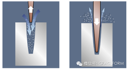

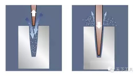

电火花加工是在工作液介质中进行的。工作液的绝缘性能在脉冲放电的过程中起消电离的作用,在加工中对电极和工件起到加速冷却,使电蚀产物从放电间隙中悬浮、排泄出去的作用。在电火花加工中常使用冲、抽液的方法进行排渣,可使加工稳定,效率提高。但不均匀的流场,造成不均匀的加工屑堆积,引起集中放电和二次放电,对工件平面度、粗糙度影响很大,产生放电间隙不均匀的现象。而且强烈的冲刷会引起电极边角异常损耗。所以精密加工的精加工中通常采用无冲液、浸油加工的液处理方式,依靠抬刀的动作来排屑。像主轴采用很高加速度进给加工时,产生的抽吸作用,使存在于电极与工件之间的加工屑、焦油以及废气等能有效地排出。精密加工中工作液的质量也很重要,目前有很多类型的电火花加工专用工作液,要点是黏度要低,精加工性能更好。
