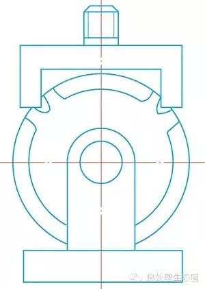

选用模数2.5的齿轮零件进行研究,分别采用20CrMnTiH3渗碳淬火,渗碳深度1.2mm;45钢、42CrMo感应淬火,齿根淬火深度2.0mm。硬度均为61~63HRC,热处理后经过磨齿加工。按照图1所示的加载方式在疲劳试验机上试验。3种不同材料和热处理的齿轮轮齿弯曲中值疲劳极限压载荷分别为18.50kN、20.30kN和28.88kN。42CrMo感应淬火齿轮的疲劳强度高于20CrMnTiH3渗碳淬火56%,具有显著优势。分析其机理,需要从硬化层组织、表面压应力水平、心部组织和硬度等方面入手。
感应淬火替代渗碳淬火,教你从三个角度考虑
轮齿脉动弯曲疲劳试验双齿加载方式
