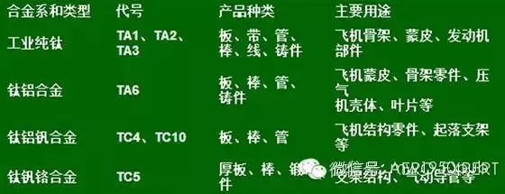

三、钛合金的分类及用途
  钛合金按用途可分为:耐热合金、高强合金、耐蚀合金(钛-钼,钛-钯合金等)、低温合金以及特殊功能合金(钛-铁贮氢材料和钛-镍记忆合金)等。
  尽管钛及其合金应用的历史不长,但由于它那超众的性能,已经获得了多个光荣称号。首先荣获的称号就是“空间金属”。它重量轻、强度大又耐高温,特别适于制造飞机和各种航天器。目前世界上生产的钛及钛合金,大约有四分之三都用于航空航天工业。许多原来用铝合金的部件,都改用了钛合金。

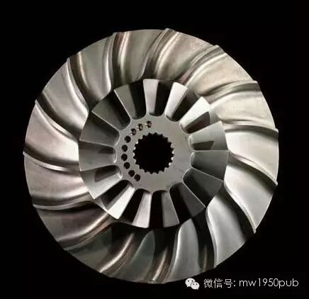

四、钛合金的航空应用
  钛合金主要用于飞机及发动机的制造材料,如锻造钛风扇、压气机盘和叶片、发动机罩、排气装置等零件以及飞机的大梁隔框等结构框架件。航天器主要利用钛合金的高比强度,耐腐蚀和耐低温性能来制造各种压力容器、燃料贮箱、紧固件、仪器绑带、构架和火箭壳体。人造地球卫星、登月舱、载人飞船和航天飞机也都使用钛合金板材焊接件。

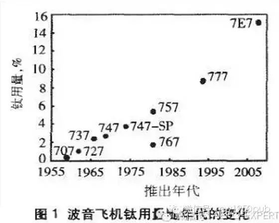

  1950年美国首次在F-84战斗轰炸机上用作后机身隔热板、导风罩、机尾罩等非承力构件。60年代开始钛合金的使用部位从后机身移向中机身、部分地代替结构钢制造隔框、梁、襟翼滑轨等重要承力构件。70年代起,民用机开始大量使用钛合金,如波音747客机用钛量达3640公斤以上占机重28%。随着加工工艺技术的发展,在火箭、人造卫星和宇宙飞船上,也用了大量的钛合金。
  飞机越先进,使用的钛越多。美国F—14A战斗机使用的钛合金,约占机重的25%;F—15A战斗机为25.8%;美国第四代战斗机用钛量为41%,其F119发动机用钛量为39%,是目前用钛量最高的飞机。

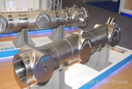

钛合金材料飞机起落架零件

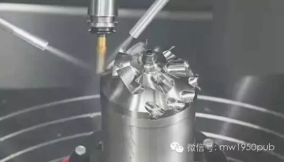

八、刀具及冷却液材料的选择
  1、刀具材料选用应满足下列要求:
  足够的硬度。刀具的硬度必须要远大于钛合金硬度。
  足够的强度和韧性。由于刀具切削钛合金时承受很大的扭矩和切削力,因此必须有足够的强度和韧性。
  足够的耐磨性。由于钛合金韧性好,加工时切削刃要锋利,因此刀具材料必须有足够的抗磨损能力,这样才能减少加工硬化。这是选择加工钛合金刀具最重要的参数。
  刀具材料与钛合金亲合能力要差。由于钛合金化学活性高,因此要避免刀具材料和钛合金形成溶敷、扩散而成合金,造成粘刀、烧刀现象。
  经过对国内常用刀具材料和国外刀具材料进行试验表明,采用高钴刀具效果理想,钴的主要作用能加强二次硬化效果,提高红硬性和热处理后的硬度,同时具有较高的韧性、耐磨性、良好的散热性。
  2、铣刀的几何参数
  钛合金的加工特性决定刀具的几何参数与普通刀具存在着较大区别。
  螺旋角β选择较小的螺旋升角,排屑槽增大,排屑容易,散热快,同时也减小切削加工过程中的切削抗力。
  前角γ切削时刃口锋利,切削轻快,避免钛合金产生过多切削热,从而避免产生二次硬化。
  后角α减小刀刃的磨损速度,有利于散热,耐用度也得到很大程度的提高。
  3、切削参数选择
  钛合金机加工应选择较低的切削速度,适当大的进给量,合理的切深和精加工量,冷却要充分。
  切削速度VcVc=30~50m/min
  进给量f粗加工时取较大进给量,精加工和半精加工取适中的进给量。
  切削深度apap=1/3d为宜,钛合金亲合力好,排屑困难,切削深度太大,会造成刀具粘刀、烧刀、断裂现象。
  精加工余量αc适中钛合金表面硬化层约0.1~0.15mm,余量太小,刀刃切削在硬化层上,刀具容易磨损,应该避免硬化层加工,但切削余量不宜过大。
  4、冷却液
  钛合金加工最好不用含氯的冷却液,避免产生有毒物质和引起氢脆,也能防止钛合金高温应力腐蚀开裂。
  选用合成水溶性乳化液,也可自配用冷却液。
  切削加工时冷却液要保证充足,冷却液循环速度要快,切削液流量和压力要大,加工中心都配有专用冷却喷嘴,只要注意调整就能达到预期的效果。
