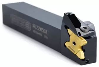

用于小零件切断和割槽的X4系列刀具
  其中一个例子是山高全新系列的星形立装设计刀片,该刀片具有四个切削刃,因而称为 X4 系列。这款刀片的切削宽度介于0.5 mm 至 3 mm (0.02" – 0.12")之间,旨在最大限度地减少切断期间的材料消耗,并能够精确地对小型和中型复杂工件进行割槽和仿形加工。根据切削刃宽度的不同,刀具的最大切深介于 2.6mm 至6.5mm(0.10" 至 0.26") 之间,而可切断棒料的最大直径介于 5.2 至 13 mm(0.20" 至 0.52")之间。刀片的立装设计可将切削力导向刀柄,从而最大限度地提升刚度、稳定性和生产率。

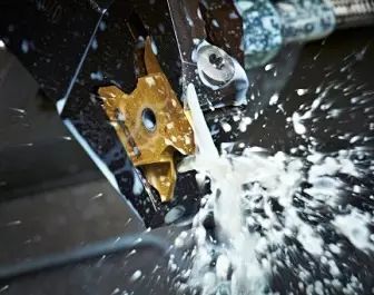

  因此,山高开发了一套称为 Jetstream Tooling® 飞流刀具的冷却液输送系统,可通过位于刀柄中的导流器来导向高压冷却液。导流器的小孔可产生猛烈的高速冷却液流,穿透并润滑工件和刀具切削刃之间的高摩擦区。最近,在一项旨在困难工况下控制切屑的创新中,公司将名为 Jetstream Tooling®Duo 的技术应用于 X4切断和割槽刀杆。这种方法可从两个出口输送冷却液。除了喷向前刀面最佳加工点的上部喷嘴外,全新的Duo技术采用一个额外的冷却液喷嘴来冲洗间隙面。切削刃从两个相反方向(上方和下方)接受高压冷却液,从而最大限度地控制切屑流并冷却切削区。
