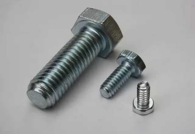

螺栓:机械零件,配用螺母的圆柱形带螺纹的紧固件。由头部和螺杆(带有外螺纹的圆柱体)两部分组成的一类紧固件,需与螺母配合,用于紧固连接两个带有通孔的零件。 这种连接形式称螺栓连接。如把螺母从螺栓上旋下,又可以使这两个零件分开,故螺栓连接是属于可拆卸连接。
螺栓在日常生活当中和工业生产制造当中,是少不了的,螺栓也被称为工业之米。可见螺栓的运用之广泛。螺栓的运用范围有:电子产品,机械产品,数码产品,电力设备,机电机械产品。船舶,车辆,水利工程,甚至化学实验上也有用到螺栓。反正是超多地方都有用到螺栓的。
特如数码产品上面用到的精密螺栓。DVD,照相机、眼镜、钟表、电子等使用的微型螺栓;电视、电气制品、乐器、家具等之一般螺栓;至于工程、建筑、桥梁则使
用大型螺栓、螺帽;交通器具、飞机、电车、汽车等则为大小螺栓并用。螺栓在工业上负有重要任务,只要地球上存在着工业,则螺栓之功能永远重要。

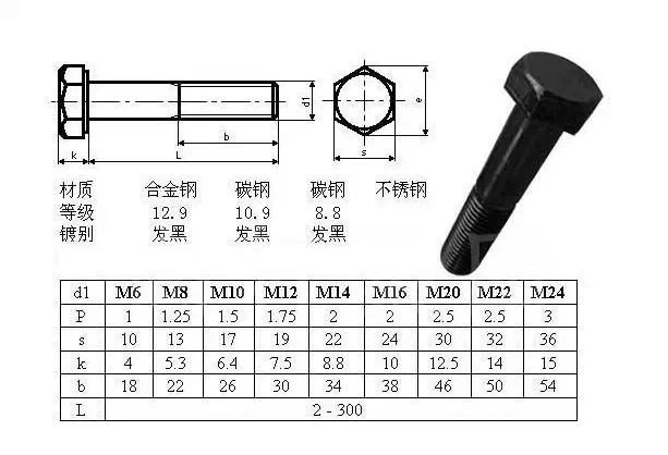

按连接的受力方式分,可分为普通的和有铰制孔用的。普通的主要承载轴向的受力,也可以承载要求不高的横向受力。铰制孔用的螺栓要和孔的尺寸配合,用在受横向力时。

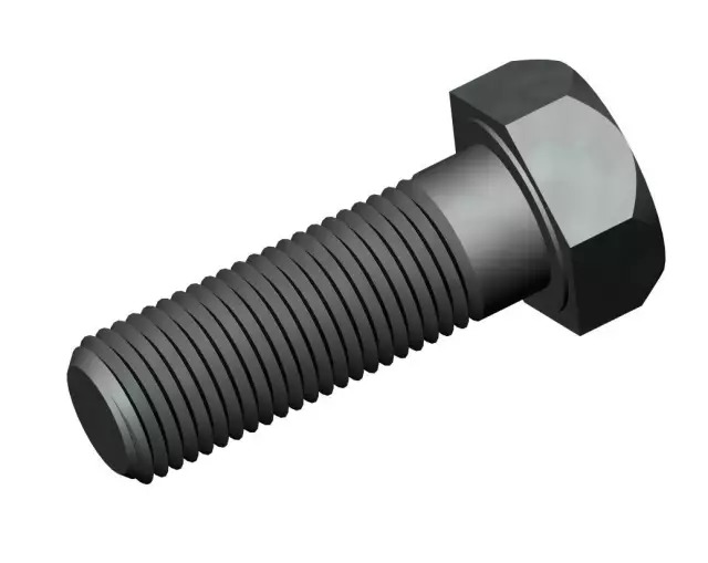

按头部形状分,可分为六角头的,圆头的,方形头的,沉头的等等。其中六角头是最常用的。一般沉头用在要求连接后表面光滑没突起的地方,因为沉头可以拧到零件里。圆头也可以拧进零件里。方头的拧紧力可以大些,但是尺寸很大。

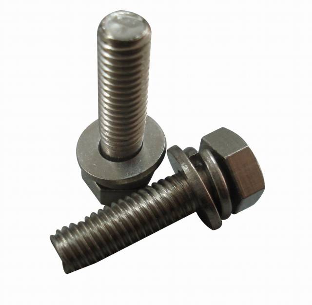

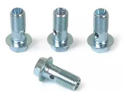

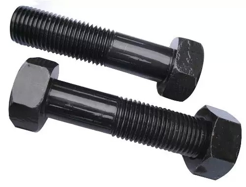

另外为了满足安装后锁紧的需要,有头部有孔的,杆部有孔的,这些孔可以使螺栓受振动时不至松脱。有的螺栓没螺纹的光杆要做细,叫细腰螺栓。这种螺栓有利于受变力的联结。钢结构上有专用的高强度螺栓,头部会做大些,尺寸也有变化。
