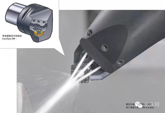

  在金属切削加工过程中,切削液对切削加工有重要作用。主要分为四点:第一,冷却作用。切削液常以液体形式存在于切削区,它不仅能够降低切削温度,起到冷却作用,还能够减小工件与刀具的热变形。第二,润滑作用。切削液在工件与刀具、切屑之间形成一层油膜,减少它们之间的摩擦,起到润滑作用。第三,排屑与清洗作用。生产加工时,切削液处于流动状态,可将切削区域及机床上的细碎切屑冲走。第四,防锈作用。将防锈剂加入到切削液中,使金属表面形成一层保护膜,可防止工件及刀具出现生锈现象。

  切削液的选择常根据工件材料、加工方法以及刀具材料等具体情况而选择。1)根据工件材料选择。切削加工塑性材料时需用切削液,脆性材料则不需要;2)根据加工方法选择。如果对材料进行磨削加工,选择具有冷却、清洗排泄及防锈功能的切削液。如果对材料进行半封闭或封闭加工,可以考虑极压切削油和极压乳化液。

  4.2 合理选择切削液
  为了减少切屑、刀具与工件间的摩擦,可通过选择合理的切削液来实现。切削液的科学应用,可避免粘结现象,改善已加工表面质量。但是其使用效果,还需综合考虑与刀具材料、工件材料、加工方法等因素。
