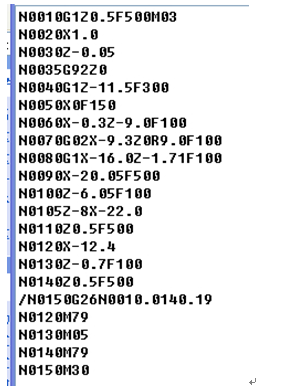

  (1)修整砂轮程序的编制:首先要根据成型槽铣刀的截面形状绘制出修整砂轮的外形图。由于砂轮的修整是靠一个直径为φ16 mm的金刚滚轮的外圆磨削修整砂轮来实现的,因此金刚滚轮运动的轨迹决定了砂轮修整后的形状,也就是需要按照砂轮外形向外偏移半径8 mm后绘制出滚轮中心的运动轨迹,确定轨迹上各个点的坐标和轨迹段曲线形状(见图2),从而编制出金刚滚轮运动轨迹的修整程序。
  以φ6 mm直柄立铣刀为例,其砂轮修整程序如下:

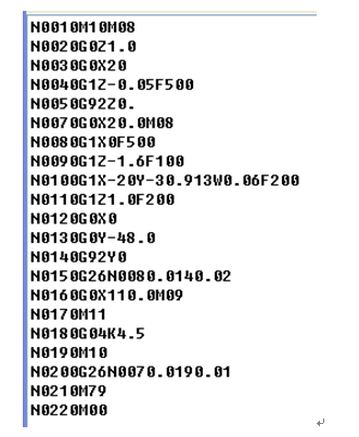

  (2)磨槽程序的编制:在编制磨槽程序时,首先要按照铣刀的直径和螺旋角计算出编写程序时的导程长度。螺旋导程:T=πD×tanψ
式中,D为展开圆的直径;ψ为展开圆的升角。
  以φ6 mm直柄立铣刀为例,螺旋角β为39°(90°-ψ),则导程为T=6×3.141 6/tan39°=23.291 mm再根据磨槽的总槽长20 mm计算出Y向运动距离sY=(总槽长/T)×36=(20÷23.291)×36=30.913 mm铣刀在总槽长上的芯厚增量为0.06 mm,因此编制出φ6 mm规格3刃直柄立铣刀的磨槽程序为:
