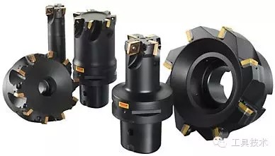

图1  方肩铣刀
当铣刀的切入角小于90°时,由于切屑变薄,轴向切屑厚度会小于铣刀的进给率,则铣刀切入角将对其适用的每齿进给量产生很大的影响。在面铣加工中,切入角为45°的面铣刀会使切屑变得更薄。随着切入角的减小,切屑厚度会小于每齿进给量,而这反过来可以使进给率提高到原来的1.4倍。在这种情况下,如果采用切入角为90°的面铣刀,由于无法获得45°面铣刀所产生的轴向切屑减薄效应,生产率会降低40%。
用户往往会忽视选择铣刀的另一个重要方面——铣刀的尺寸。许多加工车间对大型零件(如发动机缸体或飞机结构件)进行面铣加工时,都是使用直径较小的铣刀,这就为提高生产率留下了很大余地。在理想情况下,铣刀应有70%的切削刃参与切削。例如,铣削一个大型零件的多个表面时,一把直径50mm的面铣刀将只有35mm参与切削,从而降低了生产效率。如果使用直径更大的铣刀,就能节省大量加工时间。

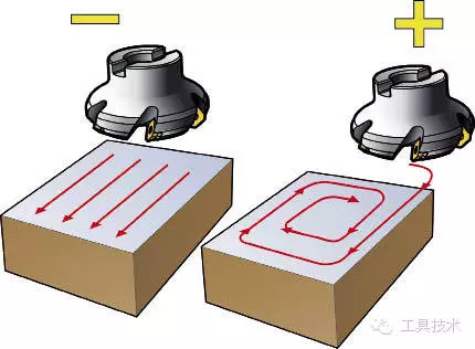

虽然滚动切入法主要用于改进刀具切入工件的方式,但相同的加工原理也可应用于铣削的其他阶段。对于大面积的平面铣削加工,常用的编程方式是让刀具沿工件的全长逐次走刀铣削,并在相反方向上完成下一次切削(图4左)。为了保持恒定的径向吃刀量,消除振动,采用螺旋下刀和滚动铣削工件转角相结合的走刀方式(图4右)通常效果更好。
合理的选择铣刀和铣削策略
合理的选择铣刀和铣削策略
图4  螺旋刀轨有助于消除振动和延长刀具寿命
机械师们对振动引起的切削噪声都很熟悉,它通常发生在刀具切入工件时,或刀具在吃刀状态下进行90°急剧转向时。滚动铣削工件转角可以消除这种噪声和延长刀具寿命。一般来说,工件的转角半径应为铣刀直径的75%-100%,这样可以缩短铣刀的吃刀弧长和减小振动,并允许采用更高的进给率。
