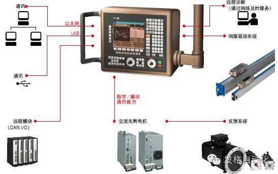

2、选定数控系统和伺服系统
    根据要进行数控化再制造机床的控制功能要求,选择合适的数控系统是至关重要的。由于数控系统是整个数控机床的指挥中心,在选择时除了考虑各项功能满足要求外,还一定要确保系统工作可靠性。
