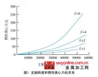

  假设刀具在离旋转中心r(mm)处有等效的不平衡质量m(g),刀具不平衡质量与其偏心的乘积定义(m·r)为刀具不平衡量U(单位:g·mm)。当刀具旋转速度为n(r/min)时, 便产生惯性离心力fc[2]:
fc=19mr(πn)2×10−8。(1)
  若刀具质量为15kg,在实际使用过程中,即使仅出现5μm的偏心距,但在转速为20000r/min的情况下,也会产生330N以上的惯性离心力。而当转速增加到30000r/min时,产生的惯性离心力将剧增到750N(图1)。

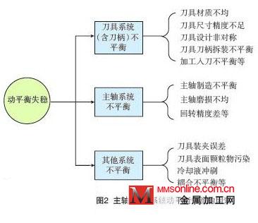

2 刀具动平衡失稳的主要原因
  刀具动平衡失稳的主要因素见图2。
刀具动平衡技术的研究与应用
刀具动平衡技术的研究与应用
2.1. 刀具不平衡
(1)金相缺陷导致刀具材质不均,从而引发不平衡;
(2)刀具制造尺寸精度偏差导致不平衡;
(3)非对称式刀具、刀柄以及连接件导致不平衡;
(4)刀具使用时产生偏移导致不平衡;
(5)非整体式刀具系统装配时的累积误差导致不平衡。
2.2 主轴不平衡
(1)主轴装配过程中产生的不平衡;
(2)精度差产生的不平衡;
(3)非均匀磨损引起的不平衡。
2.3. 其他因素
(1) 刀具装夹误差导致的不平衡。
(2) 刀柄弹簧组件发生偏移导致的不平衡。
(3) 刀柄与主轴接合面上颗粒物污染导致不平衡。
(4) 冷却润滑液导致不平衡。
(5) 耦合不平衡。
  目前几乎所有的高速切削机床主轴在出厂前都经过严格的动平衡检测校对,因此产生动平衡失稳的主要因素是刀具系统不平衡引起的。

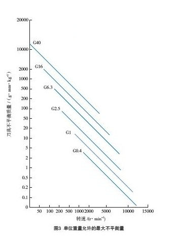

3 刀具动平衡等级的评判
  刀具动平衡是一个动态的概念,优劣程度该如何判定,这一点ISO1940标准有着非常明确的规定。动平衡质量等级G(单位mm/s)是指eper与角速度ω的乘积。例如,某个刀具系统(含刀柄)平衡等级G79,表示该转子的e值与使用时ω值的乘积应小于或等于79。为了确定高速旋转刀具统一的合理平衡质量等级G,由德国政府和机器制造商协会(VDMA)所属精密工具专业委员会牵头成立了工作组,并提出了“高速旋转刀具系统平衡要求”的指导性规范(FMK-Richtlinie)[3]。
刀具动平衡技术的研究与应用
刀具动平衡技术的研究与应用
  该规范对刀具平衡质量等级的制定原则以及具体确定方法做了严格的描述(图3),总结起来有5点:
(1)刀具平衡质量等级的要求应充分考虑技术性和经济性。
(2)以主轴轴承动态载荷的大小作为刀具平衡质量的评价尺度,并规定以G16作为统一的上限值。
(3)确定刀具系统合理不平衡量的下限值为刀具系统安装在机床主轴上时存在的偏心量。
(4)刀具的内冷却孔必须对称分布。
(5)如果必要可将刀具刀柄系统和机床主轴作为一个整体进行平衡。

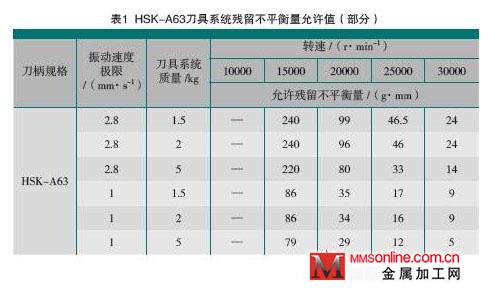

  以某车间引进的龙门机床GMC50100u为例,该机床适用HSKA63刀具系统,根据VDI2056(DIN/ISO10816)“机械振动评定标准”的规定,可将使主轴轴承产生最大振动速度(1~2.8mm/s)的不平衡量作为刀具系统允许不平衡量的上限值。当以1mm/s或2.8mm/s的振动速度作为评价尺度时, 在主轴轴承振动速度固定时,HSK-A63刀具系统在一定转速范围内所允许的平衡质量等级G的上限值与刀具的质量、转速有关,我们分别选取主轴振动速度为1mm/s和2.8mm/s,转速范围10000~40000r/min,针对重量为1.5kg、2kg、5kg的3种HSK-A63 刀柄,计算出其对应的动平衡质量等级G上限值[4](见表1)。
刀具动平衡技术的研究与应用
刀具动平衡技术的研究与应用
  由表1可见,1.5kg、2kg和5kg3种刀具系统在试验条件下允许的最大G值为240g·mm,而最小G值仅为5g·mm。换句话说,在实际加工中我们必须保证刀具系统的动平衡量小于表1中对应条件的G值,否则将会对高速加工产生不利的影响。

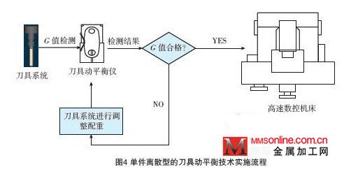

2.1 刀具离线动平衡技术应用
  离线型的刀具动平衡技术是使用专用的刀具动平衡仪来实现的,其流程如图4所示。
刀具动平衡技术的研究与应用
刀具动平衡技术的研究与应用
  刀具动平衡仪将刀具低速运行时产生的不平衡量通过信号放大,从而实现对诸如10000r/m以上转速的刀具系统G值测量。目前动平衡机大都配有数字显示式测量设备,并可通过人机对话操作在启动前设置刀具两校正面间的距离、校正面与支承点间的距离和校正面的半径,一次启动后就可将刀具的不平衡量和相位测量出来。
  仍以HSKA63刀具系统为例,首先将刀具装夹在刀具动平衡仪上进行测量,测量结果为左滑动面上的不平衡量为345g·mm,相位179°;右滑动面上的不平衡量为178g·mm,相位268°。测量结果显示其不平衡量过大,需要进行调整。为此将相同的不平衡值设计在与原不平衡点成180°的位置上,工作时两反力相抵消,力平衡方程为:
m1r1ω2=m1r2ω2 ,(2)
式中:m为不平衡质量;r为偏心半径;ω为角转速。
  因角速度相等,因此,设计的修正不平衡质量与原不平衡质量相等,只要满足mr的乘积相等即可。经过在左滑动面和右滑动面上调整平衡环或配重螺钉后,再进行平衡测量,结果为:左滑动面上的不平衡量为9.5g·mm,相位23°;右滑动面上的不平衡量为8.7g·mm,相位106°,达到了小于10g·mm的动平衡要求,可以用于高速加工。如果经过配重调整后,发现刀具的不平衡量依然达不到允差要求,则需要重新进行调整,然后再次检测,如此循环往复直到不平衡量达到相应的要求为止(不平衡量的最低要求可参考表1)。工程实际证明,仅用一次调整就满足动平衡要求的情况较少,多数情况需要操作者进行反复测量调整方可达到要求。
