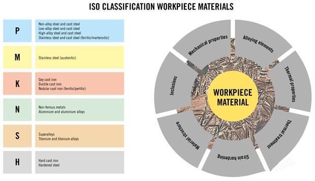

ISO 金属加工工件材料分类体系分为六大类。K 类包括铸铁。镍基和钛基合金等耐热高温合金属于 S 类。H 类的材料特点在于硬度,基本包括硬度为 45-65 HRc 的钢件。不锈钢(铬含量大于 12% 的合金钢)组成了 M 类。N 类包含有色金属,主要是铝、铜和黄铜。最后是包含碳素钢、低合金钢及高合金钢的 P 类,其中包括硬度高达 400HB 的合金钢和铬含量不超过 12% 的不锈钢。有些长切屑的可锻铸铁也属于 ISO P 类。
上述分类基本上是依据不同材料的主要物理属性。这些属性本质上决定着材料的加工表现及其对切削的影响。K 类金属的特点是磨蚀性,这会加快刀具的磨损。S 类中的耐热高温合金通常导热性不良,这会导致切削区积聚热量而使切削刀具变形。H 类金属的硬度不仅会对刀具产生很大的压力,而且还会产生热量。M 类具有应变硬化的特点,工件材料在切削过程中会随着变形而变硬。切削压力和发热量的增加会造成沟槽磨损及其他问题。N 类金属表现出粘着切削刀具的倾向,会造成积屑瘤、表面质量不佳以及切削刀具断裂。

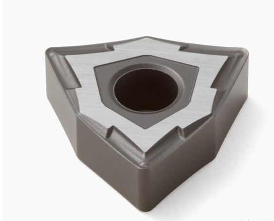

专为钢件车削设计的刀片示例:WNMG080404-MF2,TP1500

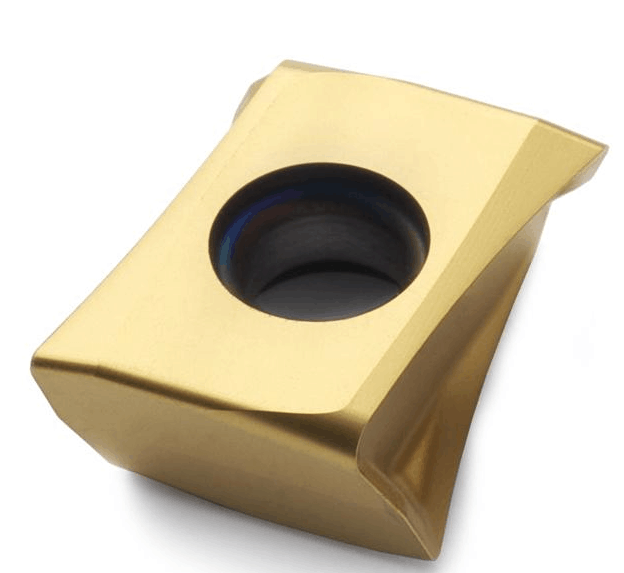

专为钢件铣削设计的刀片示例:LOEX080404TR-M08,F40M

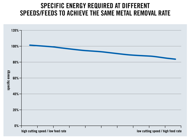

减少能耗的一种方法是降低切削速度。在许多情况下,制造商可以通过成比例地增加进给率和切削深度来保持生产率。除了节省能源外,该策略还能延长刀具寿命。这反过来又会减少加工产生的废料流,因为生产同样数量的零件会消耗更少的切削刃和“用完即扔的”刀片。降低切削速度还会减少发热,从而可以减少金属加工冷却液的需求,因为冷却液本身也会变成金属加工过程不需要的废物。
