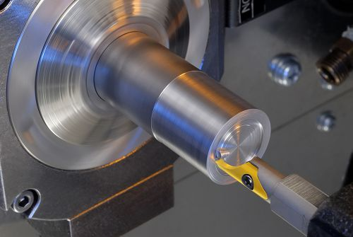

1)了解沟槽类型
  了解三种主要的沟槽类型十分重要,它们是:外圆沟槽、内孔沟槽和端面沟槽。外圆沟槽最容易加工,因为重力和冷却液可以帮助排屑。此外,外圆沟槽加工对于操作者是可见的,可以直接和相对容易地检查加工质量。但也必须避免工件设计或夹持中的一些潜在障碍。一般来说,当切槽刀具的刀尖保持在略低于中心线的位置时,切削效果最好。内孔切槽与外圆径切槽比较类似,不同之处在于冷却液的应用和排屑更具有挑战性。对于内孔切槽而言,刀尖位置略高于中心线时可获得最佳性能。加工端面沟槽,刀具必须能在轴向方向移动,且刀具的后刀面半径必须与被加工半径相互匹配。端面切槽刀具的刀尖位置略高于中心线时加工效果最好。

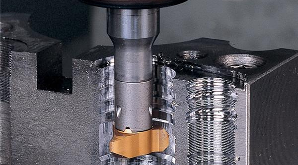

5)成形刀具
  在大批量加工时,应该考虑采用成形刀具。成形刀具通过一次切入加工出全部或大部分沟槽形状,可以空出刀具位置和缩短加工循环时间。非刀片式成形刀具的一个缺点是,如果其中一个刀齿比其他刀齿更快地破损或磨损,就必须更换整个刀具。还需要考虑的一个重要因素是控制刀具产生的切屑和成形切削所需要的机床功率。
