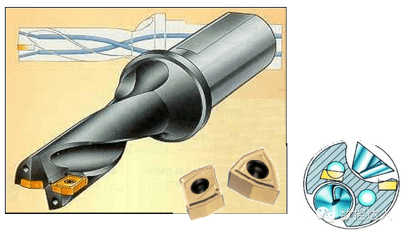

钻结构特点: Ø
1、 浅孔钻孔的长度 <10xD
2、 设置有双内冷油道
3、 双刀片呈错位布置,以钻为主,兼有扩镗功能
4、 适用加工中心或者车床设备

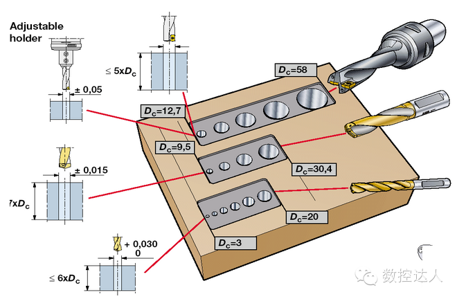

U钻孔加工的精度(见图示)…

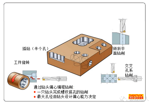

U钻特殊应用图示
1、 倾斜平面钻削.
2、 交叉孔系钻削
3、 半孔钻削
4、 偏心孔钻削

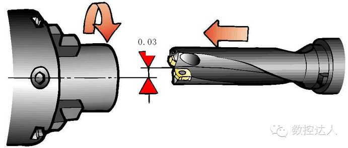

U钻标准安装
1、 在车床上作为非旋转钻头的安装.,应该保证钻头中央刀片的刃口与工件回转中心的误差在0,03之内
2、 保证钻头的周边刀片刃口与车床X轴的运动平面平行

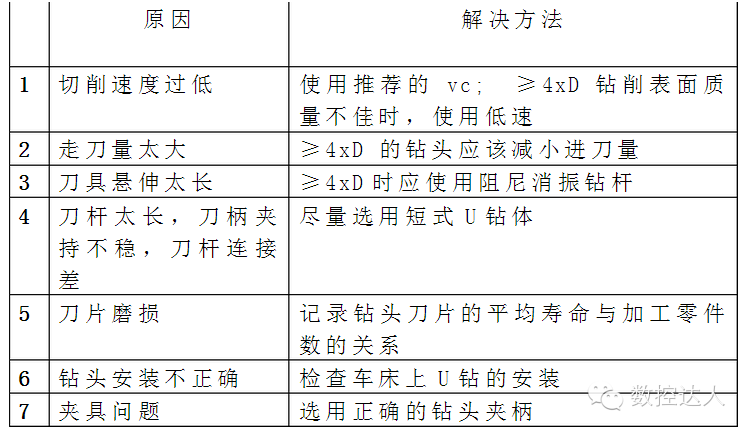

振动对U钻寿命影响...
振动带来的疲劳损害会使刀片槽产生.塑变和刀体的裂纹(详细原因及解决方法见下表)
