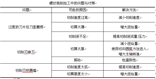

  (3)螺纹铣削问题与解决方案。螺纹铣刀和其他铣刀一样,在铣削加工过程中会遇到刀片磨损、崩刃及积屑瘤等现象,附表为螺纹铣削加工中常见的几个问题及相应的解决方案。
螺纹孔加工刀具的应用
螺纹孔加工刀具的应用
