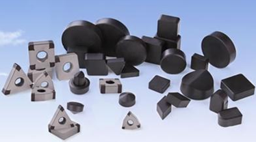

立方氮化硼(CBN)刀具包括立方氮化硼成型刀具和立方氮化硼刀片两类,如图1所示。立方氮化硼成型刀具是把立方氮化硼复合层直接焊接到成型刀具上,它具有如下特点。
立方氮化硼刀具在耐磨铸件加工中的应用
立方氮化硼刀具在耐磨铸件加工中的应用
图1 立方氮化硼刀具
