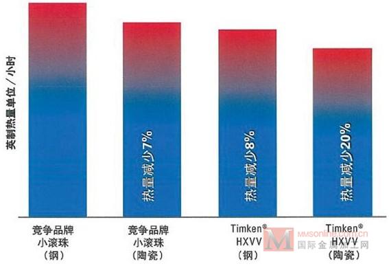

高速系列轴承产品的内部发热量对比
  Timken告诉密封轴承2MMV9114HXVVSUL(钢球)和2MMVC9114HXVVSUL(陶瓷球)与其它品牌高速系列70mm内径产品的发热量对比图。测试转速为11500 rpm,轻级预紧力为445 N,径向载荷89 N,轴向载荷178 N。
