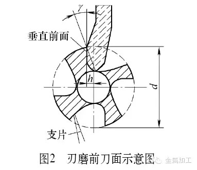

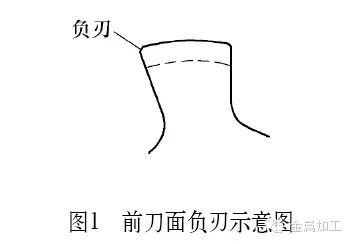

  前刀面局部有负刃。接近顶刃的前刀面有负刃,如图1所示,使该部分切削困难,切削不流畅,切削重叠,加重了该部分的切削负荷,使该部分崩掉或加速磨损,产生积屑瘤。产生这种负刃的现象是因为磨前刀面方法不当或没能及时修整砂轮。正确的磨削方法如图2所示,首先根据h=α/2sinγ,将砂轮平面顶尖中心线作为准确位移,并保证砂轮平面有足以保证不出现台阶的侧斜角,就能保证磨出直线形前角,避免磨出负刃。

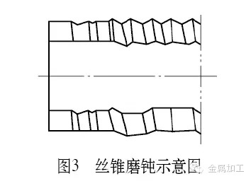

  丝锥的重磨。丝锥的磨损值是指切削齿后面的磨损宽度,如图3所示。标准齿后面的磨损与切削齿是不同步的,要比切削齿后面磨损小得多。因此如果只采用重磨前面的方法,每次磨去0.2~0.4mm的刃瓣,将影响丝锥的使用寿命。正确的丝锥重磨,应既磨前面,又铲磨切削齿后面。

  采取图2所示的支片定位分度法,能保证刃瓣的等分,而且使用比较方便。从而保证被加工螺纹尺寸的稳定。

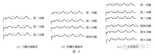

  这是因为材料软,造成丝锥侧面和工件螺纹摩擦,使丝锥某两个相邻齿侧面间产生比较牢固的积屑瘤。避免发生这种不良现象最有效的措施是采用跳牙结构丝锥(见图4)。
如何提高攻螺纹的质量
如何提高攻螺纹的质量
  图4a是三槽丝锥跳齿方案,从切削锥起,沿螺旋线间隔去齿。图4b是四槽丝锥跳牙方案,从切削锥第三排牙起,沿螺旋线不间隔的去齿一周,保留一周,再去齿一周,保留一周,如此循环,直至完成。图4c是六槽丝锥跳牙方案,从切削锥第二排牙起,沿螺旋线每周按顺时针和逆时针循环不完全间隔去齿,即沿螺旋线按去齿→留齿→去齿→留齿→去齿→留齿顺时针的间隔去齿一周,下一周按留齿→去齿→留齿→去齿→留齿→去齿逆时针的间隔去齿一周,如此循环直至完成。
  跳牙丝锥把每一刃瓣的相邻齿,变成了循环齿,可大大减小齿侧面和螺纹的摩擦,并给切削液流入工作区间创造了有利的条件,从根本上消除丝锥齿底与相邻齿两侧面之间产生积屑瘤的可能性。
