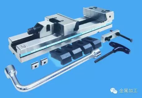

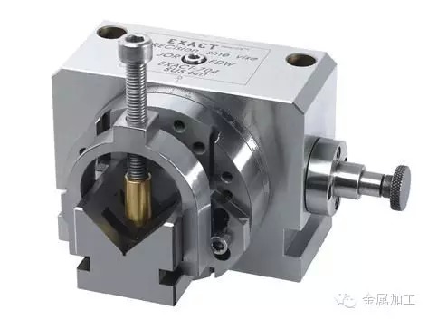

  精密组合平口钳
  精密组合平口钳实际上属于组合夹具中的“合件”,与其它组合夹具元件相比其通用性更强、标准化程度更高、使用更简便、装夹更可靠,因此在全球范围内得到了广泛的应用。精密组合平口钳具有快速安装(拆卸)、快速装夹等优点,因此可以缩短生产准备时间,提高小批量生产效率。目前国际上常用的精密组合平口钳装夹范围一般在1000mm以内的,夹紧力一般在5000Kgf以内。
  需要注意的是,这里所说的精密组合平口钳并不是老式机加虎钳,老式机加虎钳功能单一、制造精度低、无法成组使用、使用寿命短,不适宜在数控机床、加工中心上使用。
选对机床夹具的秘籍
选对机床夹具的秘籍
  这里所说的精密组合平口钳是起源于欧美等工业发达国家,专门针对数控机床、加工中心特点所设计的一系列新型平口钳,此类产品具有装夹柔性大、定位精度高、夹紧快速、可成组使用等特点,特别适合数控机床、加工中心使用。

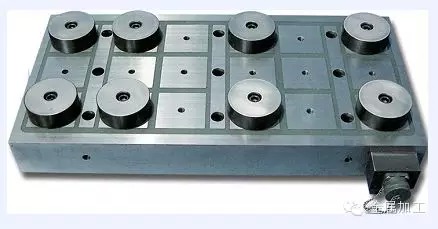

  电永磁夹具
  电永磁夹具是以钕铁硼等新型永磁材料为磁力源,运用现代磁路原理而设计出来的一种新型夹具。大量的机加工实践表明,电永磁夹具可以大幅提高数控机床、加工中心的综合加工效能。
选对机床夹具的秘籍
选对机床夹具的秘籍
  电永磁夹具的夹紧与松开过程只需1秒左右,因此大幅缩短了装夹时间;常规机床夹具的定位元件和夹紧元件占用空间较大,而电永磁夹具没有这些占用空间的元件,因此与常规机床夹具相比,电永磁夹具的装夹范围更大,这有利于充分利用数控机床的工作枱和加工行程,有利于提高数控机床的综合加工效能。电永磁夹具的吸力一般在15~18Kgf/cm2,因此一定要保证吸力(夹紧力)足够抵抗切削力,一般情况下,吸附面积不应小于30cm2,即夹紧力不小于450Kgf。
