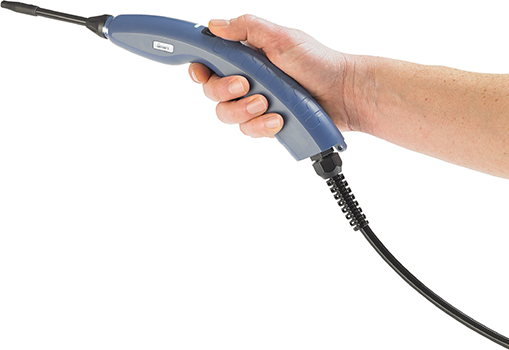

八、在试漏区避免穿堂风对吸枪的影响
  通常在生产环境中,在不同的区域之间由于温差、风扇或其它形成空气流动因素出现而导致空气的流动,而任何空气流动对于检漏能力都具有一定的负面作用,因为被检测的气体将被穿堂风吹离吸枪探尖的开口为取得良好的测试结果,试漏区应屏蔽这些风带来的不良影响。(国际机床网)
