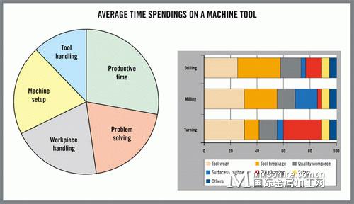

机床的充分利用必须始于将其可用于切割金属的时间最大化。即使一台机器全年 365 天都在车间中,它的生产可用性。在每周工作五天,每天单个班次的情况下除去每年花费在假期和其他事情上的时间,每年可用于生产的时间约为 1,300 或 1,400 机时。即使这样,在这些时间内,机器也并非都在切割金属。编程和设置会耗费一定时间。要使非生产时间尽可能短,制造商应采用包含离线编程和模块化设计方法的战略。刀具库和自动刀具转换器加快了刀具搬运这另一耗时事件。机器人化工作处理和交换工作台有助于减少装载原始工件和卸载已完成零件所需的时间。通过提高编程速度、加快设置方法和简化刀具及工作处理而节省的时间可以用于加工零件。

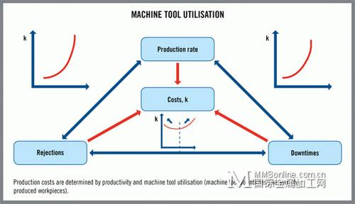

实施最大化切割金属可用时间的战略后,制造商面临的问题是如何高效利用这些时间以尽可能低的成本生产尽可能多的产品。关键在于在切削刃与工件材料接触时充分利用机床功能。另外,了解机床的功能局限性也非常重要。
当制定计划以最有效的方式利用可用时间时,很显然,无法改变加工工艺中的某些元素。加工工件的最终用途决定制造商应选用的工件材料,而材料的可加工性指明了可以使用的初始切削参数。例如,钛合金导热性能较差,这就需要使用低切割速度和进给率来最大限度地减少热量积聚。机床功能也是给定的,因为通常情况下更换机器并不是一个直接选项。制造商在评估生产成本时会意识到这些因素。然而,如果对机床特性评估不准确,并且采用了不可持续的切削工况,则会导致预计成本和实际成本相差甚远。
