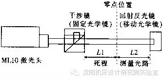

死程是在使用EC10自动补偿的方式进行位置准确度测量中随环境参数的变化而产生的一种误差。由于在定“零点”时,固定光学镜和移动光学镜之间存在一段距离,EC10无法对“零点”和固定光学镜之间的距离进行补偿而产生误差(如图1所示)。
提高激光干涉仪检测数控机床位置准确度的方法
图1产生死程误差示意图</CTSM>
