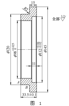

  客户要求加工的产品是轮轴盖(见图1),外形A、B两处已经加工好,内孔粗加工至90mm,产品的精度要求不是很高,形状也不太复杂,但批量较大(每月8 000件)。材料为灰铸铁HT200,毛坯直径150mm,长40mm。技术要求:未注倒角为1×45°,未注公差按GB/T 1804―2000中m级加工。设备是用广州机床厂的GSK980T经济型数控车床,共6台。

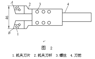

  (1)将两把机加刀合为一把机夹刀(见图2)。刀杆经热处理,用螺丝固定刀尖A、B,这样“一把刀”同样可以完成原来两把刀的工作,而且装、卸“一把刀”比原来两把刀省时一半。
在数控车床上批量加工轮轴盖刀具的改进
在数控车床上批量加工轮轴盖刀具的改进
  (2)用改进后的刀具加工时无须转换刀架,很好地解决了由于要频繁旋转刀架换刀所带来的故障和维修问题。
  (3)刀具磨损后只需要松开螺丝将不重磨刀片转过适当角度或更换,做简单的刀补行程修改即可继续加工,大大提高了效率。

  (1)将不重磨刀片A、B用螺丝固定在左、右两边,要保证两刀片尖在同一平面上。
  (2)编写程序时必须要以A、B两个刀尖为两个独立刀位点设两组刀补(01、02),在转换刀尖执行时刀具要离开工件一定距离,防止刀具和工件发生碰撞。
