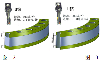

  (1)U钻一次直接钻通加工完成(加工方法见图2、图3)。
主轴轴承安装孔硬钻工艺的优化
主轴轴承安装孔硬钻工艺的优化
  U钻一次加工完成:将工件装夹找正后用压板压紧工件,一次将孔从上端面直接钻通,经过多次的加工试验选取最优的钻削用量,整个加工过程采用三种钻削用量,钻头入口处(距端面至6mm处)硬度较高42~46HRC,采用的机床转速较低n=600r/min,进给量较大f=0.1mm/r,中间部分即产品的心部不低于35 HRC,硬度较低,采用的机床转速较高n=800 r/min,进给量较小f=0.08 mm/r,钻头的出口处硬度也较高,采用的钻削用量和入口处的钻削用量完全相同,将60个孔加工完后进行孔倒角工序,先倒上端面倒角,然后翻料倒下端面倒角,全序加工完测量下端面的相邻两孔弦长偏差最大0.5mm,不合格。孔粗糙度Ra≤3.2μm合格。相邻两孔弦长超差原因分析:U钻切削时受垂直方向力小,横向力大,机床抖动严重,再则孔的深度较深,一次钻削硬度较高、深度较深的孔,相邻两孔弦长多数时是超差的,U钻一次直接钻通不适合。
  (2)U钻两面对接加工完成。U钻两次加工完成:将工件装夹找正后用压板压紧工件,将第一个孔从上端面直接钻通,其余孔只加工到一半的深度,待60个孔全部加工完成,进行上面端面孔倒角工序,之后翻料从另一面加工孔,即两面对接加工孔,以第一个孔找正,因为钻孔前进行了硬车端面、外径等工序,所以产品的椭圆变形只有0.06mm,两面对接加工的接口处接的特别好,两面钻孔的钻削用量完全相同,采用两种钻削用量,钻头入口处(端面至6mm处)硬度较高42~46HRC,采用的机床转速较低n=600r/min,进给量较大f=0.1mm/r,中间部分即产品的心部(硬度不低于35HRC),硬度较低,采用的机床转速较高n=800 r/min,进给量较小f=0.08 mm/r,孔钻完进行倒角,将60个孔加工完测量上下两面的相邻两孔弦长偏差最大0.3mm,表面粗糙度值Ra≤3.2μm,全部合格。U钻两面对接加工孔的工艺方法在国外经常使用,如美国、日本等国家多采用这种方法,一定深度的孔两面对接加工可使每次钻孔的深度变浅,减小U钻对机床的抖动,提高孔的加工精度,我公司现大多数深孔钻的时候都采用两面对接的加工方法,这种工艺方法已列到工艺标准中,效果非常好,用户很满意。在实际加工中U钻刀片很容易折断,要经常检查刀片,及时更换,中心刀片和周向刀片不可装反,该产品在实际加工中我们摸索出加工30个孔即使刀片没有损坏也必须更换刀片的一个刃口,以保证加工质量。
