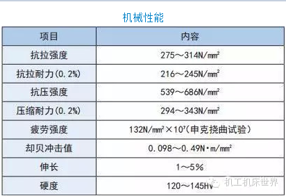

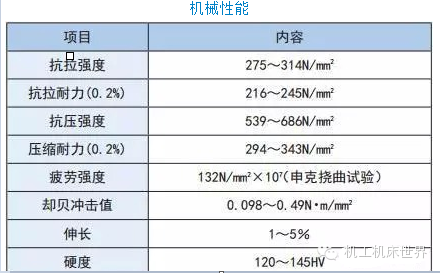

★DCM和DC型梯形丝杠
    梯型丝杠DCM型和DC型在制造上符合30度螺纹的标准。螺母材料采用特殊合金,并具有精密的外螺纹作为核心部分,经压铸成形。因此,与那些由机械加工制造的产品不同,在精度上偏差较小,为具有高精度和高耐磨损性的轴承。对于要与其组合使用的丝杠轴,提供滚扎轴作为标准件。此外,切削丝杠轴和研磨丝杠轴也可以根据具体用途制造。

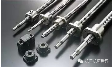

  滚珠丝杠和梯形丝杠之间的主要区别是在移动表面之间承载负载的方式。滚珠丝杠采用循环滚珠轴承,以便最大限度减小摩擦和提高效率,而梯形丝杠则要利用滑动表面之间的低摩擦系数。因此,梯形丝杠一般达不到滚珠丝杠的效率(90%左右)。简单分析摩擦学机制(研究磨损和摩擦)可以发现:滑动摩擦的可预测性必然低于采用循环滚珠技术的传动。疲劳寿命方程(比如L10寿命)在其适用范围内非常可靠。综上,滚珠丝杠和梯形丝杠因为预测性能和寿命的能力存在差异,所以其应用领域也有根本的区别。
  虽然滚珠丝杆有着种种优势(负载、刚度、效率、负载循环、可预测性),但是其成本较高。虽然与其它平移直线运动方案相比,它们的性价比很高,但是滚珠丝杠的设计更复杂,需要经过硬化处理的精密轴承表面以及一个滚珠循环装置。而梯形丝杠的尺寸很小,设计起来很灵活,在正确使用的情况下噪音很小,耐腐蚀性能好,可以为了满足垂直应用需求而配置自锁功能。它们在很多应用领域发挥着重要作用,当然本身也有一些限制。
