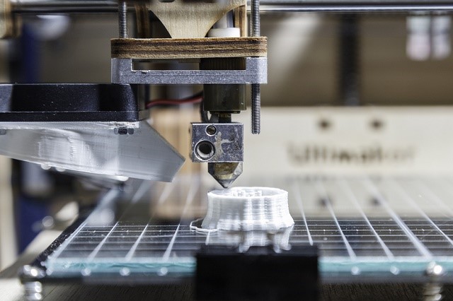

(图片来源:Sergi Lopez Roig|Shutterstock.com)
增材制造仅仅是一种制造稀奇古怪的小玩意儿和样品的方法,还是能作为一种新的工业化生产的工艺?
本系列的第一篇文章探索了一种名为增材制造(AM)或通常所称的3D打印的一种令人兴奋的技术。虽然增材制造工艺自从1970年代就开始应用,但在最近5年的时间才被重视起来。2013年奥巴马所做的国情咨文将人们对3D打印的关注提升到前所未有的高度。
