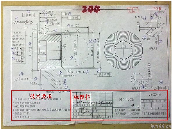

2.零件图的内容
一张完整的零件图应该包括以下内容,如图1所示
机械零件制图识图必须懂的七大基础知识
机械零件制图识图必须懂的七大基础知识
图1 INT7 2”的零件图
(1)标题栏  位于图中的右下角,标题栏一般填写零件名称、材料、数量、图样的比例,代号和图样的责任人签名和单位名称等。标题栏的方向与看图的方向应一致。
(2)一组图形  用以表达零件的结构形状,可以采用视图、剖视、剖面、规定画法和简化画法等表达方法表达。
(3)必要的尺寸   反映零件各部分结构的大小和相互位置关系,满足零件制造和检验的要求。
(4)技术要求   给出零件的表面粗糙度、尺寸公差、形状和位置公差以及材料的热处理和表面处理等要求。

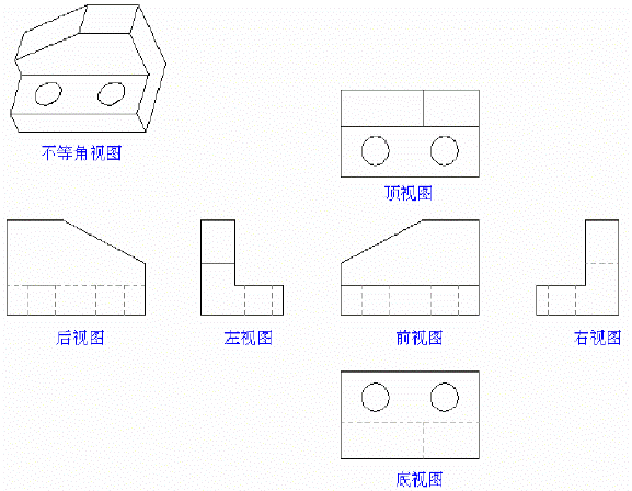

二、视图
    基本视图:物体向6个基本投影面(物体在立方体的中心,投影到前后左右上下6个方向)投影所得的视图,他们是他们是:
机械零件制图识图必须懂的七大基础知识
机械零件制图识图必须懂的七大基础知识
前视图(主视图)、左视图、右视图、顶视图、底视图及后视图。

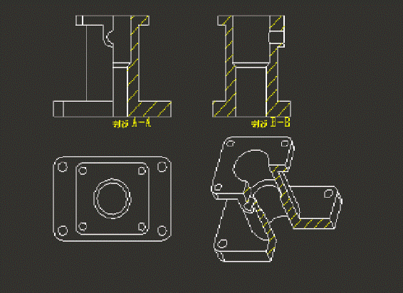

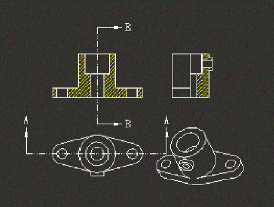

三、全剖半剖
    为了辅助了解物体内部结构及相关参数,有时候需要对物体进行剖切所得的视图分为全剖视图和半剖视图。
    全剖视图:用剖切面完全的剖开物体所得到的剖视图称为全剖试图
机械零件制图识图必须懂的七大基础知识
机械零件制图识图必须懂的七大基础知识
    半剖视图:当物体具有对称平面时,向垂直于对称平面的投影面上投影所得的图形,可以对中心线为界,一半画成剖视图,另一半画成视图,称为半剖视图。

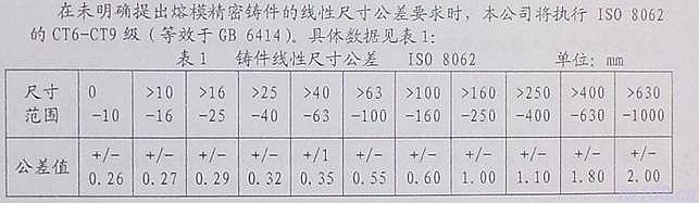

7)标准公差
    极限与配合制中,所规定的任一公差。国家标准中规定,对于一定的基本尺寸,其标准公差共有20个公差等级。
    公差分为CT 、IT、 JT 3个系列标准。CT系列为铸造公差标准, IT是ISO国际尺寸公差,JT为中国机械部尺寸公差
机械零件制图识图必须懂的七大基础知识
机械零件制图识图必须懂的七大基础知识
不同产品不同的公差等级。等级越高,生产技术要求越高,成本越高。例如砂型铸造公差等级一般在CT8-CT10,我们公司为精密铸造件,一般用国际标准CT6-CT9。
