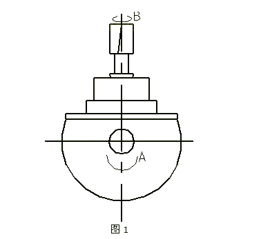

  尽大多数可转位立铣刀都有数个(条)均布的切削齿,在每个齿加工完毕后都应对其进行分度旋转(如图1所示B轴)进行下一个(条)齿的加工。假如CNC铣床没有数控分度头或数控回转工作台,则应在程序中加进无条件停止指令,机床运动停止后通过人工旋转精密手动分度头实现分度旋转(应留意机床外罩锁的影响),然后继续执行NC程序。精度一般能够满足要求。但这样会增加工人劳动强度,同时影响工作效率。假如CNC铣床有数控分度头或数控回转工作台,则分度旋转运动可通过程序中的数控指令实现,精度和效率都较高,但增加一个CNC回转轴也会使CNC铣床的结构复杂化,CNC系统功能增加,大为增加CNC铣床的价格。
  需要指出的是,精密手动分度头的分度能力是有限的,特别是对于非整数的角度往往无法满足要求(可转位成形铣刀此类情况较多),此时只能用CNC回转轴实现。此类CNC回转轴一般用交流伺服电机驱动精密蜗杆副,液压或气动夹紧,高精度编码器作为角度检测元件,因而具备在行程范围内任意角度的旋转功能。而采用端面齿盘定位的CNC回转轴却只能进行等分转度,不适用于此类情况。
  某些可转位立铣刀有刃倾角λs,在铣削刀片槽或容屑槽时都应将槽底面转刃倾角λs,使其与CNC铣刀轴线垂直,此时需要一个回转轴(如图1所示A轴)旋转刃倾角λs。
  受精密手动分度头的装夹结构和刚性的限制,将其作为A轴效果不佳。因此应选择具有较高刚性的CNC回转轴作为A轴。
  可见假如某CNC铣床加工的可转位刀具品种单一且无刃倾角,可以选择3轴CNC(X,Y,Z)铣床加精密手动分度头,可降低加工本钱。否则应选择5轴CNC铣床(X,Y,Z,A,B)。

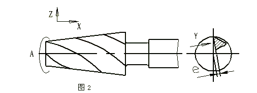

  CNC系统的若干轴联动插补功能最能体现CNC系统的性能和其档次高低,也往往决定着CNC系统的价格,因此应根据加工刀具产品的具体情况来仔细选择。对于加工一般可转位刀具的CNC铣床而言,具有2个直线轴的直线和圆弧插补功能就可以加工几乎所有的ISO标准刀片槽形式,其它运动都可单轴插补完成。假如也选择多达5-6轴联动的CNC系统则没有必要。要求比较高的是一些螺旋类精加工刀具。以下以加工"等螺旋角等前角锥度立铣刀"为例(参见下图):
加工刀具用数控机床的选择三要点
加工刀具用数控机床的选择三要点
  从图2中可以看出,若要加工(含铣削及磨削)这种立铣刀,CNC机床应具备:X轴和A轴联动插补切削螺旋槽;Z轴:X-A插补时也参加插补保证每个截面螺旋角相等;Y轴:由于前角γ0>0且轴向每个截面半径都不相等从而使偏移量e也处处不相等,为保证每个截眼前角都相等,X-A-Z联动时Y轴也要参加插补运动。因此CNC机床应具备"X-Y-Z-A"4轴联动的插补功能。
