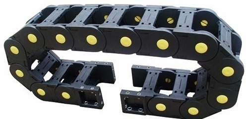

现在的钢制拖链已经广泛使用在机床上,保护了电缆等也使机床整体看起来更美观。拖链、矩形金属软管、防护套、波纹管、包塑金属软管都属于线缆防护产品。钢制拖链根据使用环境和使用要求的不同分为桥式钢制坦克链、全封闭钢制坦克链、半封闭钢制坦克链三种。
如何正确选用机床金属拖链?
如何正确选用机床金属拖链?
  选用原则
  1、根据支撑板最大孔径Dma来确定链板高度hg和拖链型号。
  2、支撑板内腔孔径D1=d+约等于0.1d(取整数)。其中d=电线、电缆、液、气软管的外径。
  3、根据拖链功能要求来确定支撑板型式的拖链的弯曲半径:
  1)当管缆的管接头尺寸大于支撑板内腔孔径或须经常拆装、维修等时,可选用分开式类型支撑板;
  2)当拖链需承载较大管、缆负荷时,应选用高强度支撑板型-整块式;
  3)安装管缆的规格品种较多时,可选用框架式支撑板。
  4、机床拖链使用场合受限制条件、或受环境影响,需采用钢带防护支撑板时。
  5、根据安装管缆的数量来决定支撑板宽度b1,从而得知拖链宽度B。
