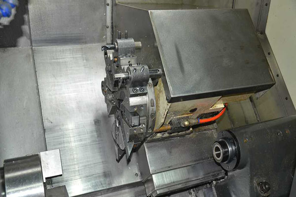

精密磨削工艺中 超硬磨料砂轮磨床
精密磨削工艺中 超硬磨料砂轮磨床

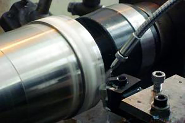

精密磨削工艺中 超硬磨料砂轮磨床
精密磨削工艺中 超硬磨料砂轮磨床
