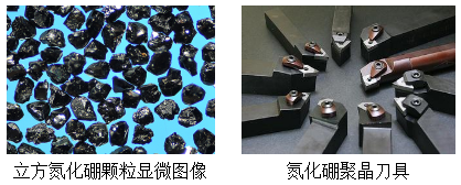

立方氮化硼(英文缩写CBN)是由六方氮化硼和触媒在高温高压下合成的超硬材料。这种超硬材料在已工业化应用的超硬材料中,硬度仅次于金刚石。立方氮化硼热稳定性远高于金钢石,对铁系金属元素有较大的化学稳定性,因此立方氮化硼磨具在铁基金属制品切削、磨削加工领域应用广泛,性能十分优异。立方氮化硼有单晶体和多晶烧结体两种。单晶体是把六方氮化硼和触媒在压力为3000~8000兆帕、温度为800~1900℃ 范围内制得。典型的触媒材料选自碱金属、碱土金属、锡、铅、锑和它们的氮化物。立方氮化硼的晶形有四面体的截锥、八面体、歪晶和双晶等。工业生产的立方氮化硼有黑色、琥珀色和表面镀金属的,颗粒尺寸通常在1毫米以下。

立方氮化硼聚晶(PCBN)刀具是由许多细晶粒(0.1~100微米)CBN聚结而成的一类超硬材料产品。它除了具有高硬度、高耐磨性外,还具有高韧性、化学惰性、红硬性等特点,并可用金刚石砂轮开刃修磨。在切削加工的各个方面都表现出优异的切削性能,能够在高温下实现稳定切削,特别适合加工各种淬火钢、工具钢、冷硬铸铁等高硬度难加工材料。刀具切削锋利、保形性好、耐磨性能高、单位磨损量小、修正次数少、利于自动加工,适用于从粗加工到精加工的所有切削加工。
