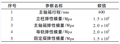

  在有限元分析之前,通过对复杂的机械结构进行适当的模型简化能够在很大程度上提高计算效率。由于床身体积较大,本研究通过简单的固定块来做等效床身,重点分析立柱及主轴箱的动态特性。笔者对SolidWorks 中建立的立柱及主轴箱模型进行适当简化,简化后主要由立柱,四根导轨,主轴箱,以及等效床身的固定块组成。立柱结构参数如表1 所示。然后笔者将模型导入ANSYS Workbench 中进行材料属性设置和网格划分。分析模型中,一般结构及导轨的实体部分可以用三维实体单元模拟,接触面间的接触特性则采用六节点的等参数单元模拟结合部的接触特性[6]。机床立柱求解模型示意图如图2 所示。[7]表1 立柱结构主要参数表。

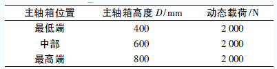

  1. 2. 3. 4 点—4 个测试点; D—主轴箱与立柱底部之间的距离根据实际加工情况,本研究在底座上施加固定约束,在加工刀具刀头位置施加通过运动学仿真得到的轴向载荷( 限于篇幅文中未给出仿真过程) ,分析主轴箱分别位于立柱最低端、中部,最高端这3 个情况时的立柱的动态特性。整个加工工况的加载情况也如图2所示,边界条件如表2 所示。
曲轴端面加工中心立柱的动态特性分析
曲轴端面加工中心立柱的动态特性分析
表2 不同工况与边界载荷表

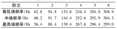

  通过模态分析,本研究得到了立柱结构的固有频率。可知在激振频率接近立柱结构的固有频率时,会产生共振现象。在有较高精度要求的加工过程中,电机所产生的不必要的振动直接作用在立柱上,会严重影响加工精度。因此,分析结构固有频率可以尽可能减少因共振所产生的影响。计算得到立柱结构在3 种加工情况下的前6 阶固有频率,各工况各阶固有频率表如表3 所示。
曲轴端面加工中心立柱的动态特性分析
曲轴端面加工中心立柱的动态特性分析
表3 各工况各阶固有频率表
  电机所产生的振动频率在0 ~ 130 Hz 之内。由表3 可知,固有频率随着阶数增加而增加,且前两阶固有频率( 60 Hz = 3 600 r /min、90 Hz = 5 400 r /min) 正好在这个范围之内。因此在加工过程中,电机使用中高速转速的时候会比较接近固有频率,会有可能引起共振,需要进行更进一步分析。另外,通过对3 种工况下的固有频率进行比较后发现,即使在结构不变的情况下,固有频率也有可能会因为其他因素发生改变,并存在一定的规律。以第1 阶固有频率为例,当主轴箱处于最低端时,立柱结构的静刚度高,其固有频率也较高。固有频率与静刚度之间存在一种近似线性比例的关系。其后几阶次都存在这种规律。这个结果可以为后续的结构优化提供一定的依据。

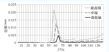

图3 机床立柱3 种工况下刀具最大位移响应图
  根据图3 可知,在3 种工况下,立柱的动态响应趋势基本上一致。随着主轴箱位置升高,立柱位移响应幅度增大; 可知随着主轴箱位置的提高,立柱结构的刚度变小,使得动态变形增大。
  主轴箱在最高端时,刀具最大位移出现在频率为55 Hz ( 一阶固有频率56. 4 Hz) ; 主轴箱在中端时,刀具最大位移出现在频率为58. 3 Hz( 一阶固有频率60. 2 Hz) ; 主轴箱在最低端时,刀具最大位移出现在频率为61. 6 Hz( 一阶固有频率62. 8 Hz) ; 在3 种工况下,刀具最大位移均出现在各自一阶固有频率附近,该结果与之前的模态分析结果相吻合,一定程度上也验证了分析的有效性。
  3 种工况的选择范围正好囊括了整个主轴箱的行程,因此可知,使得刀具发生最大位移的频率范围为55 Hz ~62 Hz( 3 300 r /min ~ 3 720 r /min) 。最高端最大位移为0. 022 mm,中端最大位移为0. 013 mm,最低端最大位移为0. 005 mm,最高端最大位移约为最低端最大位移的4. 4 倍。在3 种工况下的动态响应均符合刚度要求,但其之间的差异还是较大的。现在分析3 种工况中动态响应最大时( 频率为56 Hz时) 的一种工况。主轴箱在最高端时,4 个测试点在不同频率下的位移响应图如图4 所示。

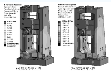

  4 个点的位移响应规律基本一致。在数值上表现出测试点位置越高,位移响应越大的情况,在接近固有频率时更为明显。激振频率56 Hz 时的应力和应变分布云图如图5 所示。
曲轴端面加工中心立柱的动态特性分析
曲轴端面加工中心立柱的动态特性分析
图5 立柱应力和应变分布云图
  通过应力应变云图可以看出,立柱变形主要集中在导轨结合部以及立柱下半部分。结合4 个测试点位移响应图和应力应变云图的结果可知,立柱的振动是以立柱顶部振动为主。
