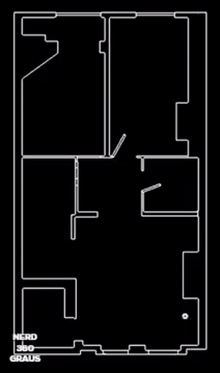

问题二:路由器摆哪都一样?错!
有不少人以为路由器摆哪都行,不会有什么区别。
因此,很多家庭会将 Wi-Fi 路由器放在房子边缘位置,包括配电箱里、离布线的网线头较近的位置的墙边,导致离路由器较远的位置信号不佳,特别是 Wi-Fi 信号需要穿墙的情况下。但实际上,一般这种圆柱形天线的无线电发射设备,它所发出的信号是圆形的。我们来想象在平面中有一个大大的方形和一个带圆心的圆圈,如果圆心放在边上,那么离圆心最远的地方就不会被圆覆盖到;而如果将圆心放在方形中间,那么圆心能够覆盖到家里的大多数位置中去。
如果家里太大怎么办?这时一个路由器可能很难完整覆盖,你可以再新增一个路由器作为中转器,配置一个名字与密码相同的无线网络来解决问题。

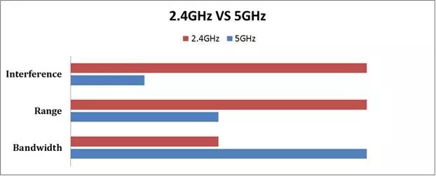

问题三:该连哪个 Wi-Fi 也有讲究
覆盖的问题解决了,我又问了一下他们所使用的网络,发现他们只使用了 2.4GHz 的网络,所以我在配置路由器的时候还帮着配置了 5GHz 网络。
假设有一条高速公路,如果上这条高速公路的车多、很多、非常多,会造成什么样的后果?没错,堵车。2.4 GHz 就像是这样一条高速公路,因为是 Wi-Fi 技术初期所使用的频率,所以它的使用率也是最高的,大部分设备也使用这个频率的 Wi-Fi 技术。而使用同一频率的设备过多,就会形成较大的干扰,致使数据传输易丢包,导致网速下降。
正因如此,WLAN 技术联盟提出了 5GHz 新的 Wi-Fi 工作频率。在新的频率下,不仅能使用新的技术,同时能保证较小的干扰,保证 Wi-Fi 使用的稳定。那是不是家里光使用 5GHz Wi-Fi 就万事大吉了呢?也不一定。建议同时开启 2.4GHz 和 5GHz 两种频率,因为虽然后者有千般好,但前者支持的设备多,并且对于大房子来说,前者信号范围覆盖比后者更好。像在比较大的房子,离路由器远一点的地方,用 2.4GHz 就比较合适了。
当然,市面上也有一种路由器采用了非常新颖的技术,即 2.4GHz 与 5GHz 两种频段使用同一广播名称和密码,只需连接一次,这种路由器就能为每一个连接设备智能选择频率。
