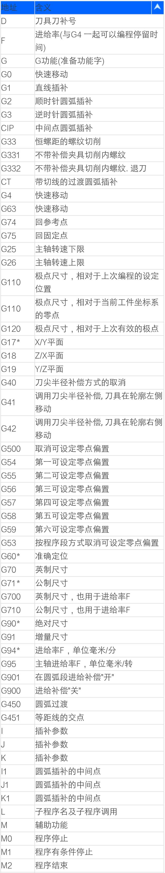

地址 | 含义 |  | D | 刀具刀补号 | F |
| F | 进给率(与G4 一起可以编程停留时间) | G | G功能(准备功能字) | G0 | 快速移动 | G1 | 直线插补 | G2 | 顺时针圆弧插补 | G3 | 逆时针园弧插补 | G33 | 恒螺距的螺纹切削 | G4 | 快速移动 | G63 | 快速移动 | G74 | 回参考点 | G75 | 回固定点 | G17 | (在加工中心孔时要求) | G18* | Z/X平面 | G40 | 刀尖半径补偿方式的取消 | G41 | 调用刀尖半径补偿, 刀具在轮廓左侧移动 | G42 | 调用刀尖半径补偿, 刀具在轮廓右侧移动 | G500 | 取消可设定零点偏置 | G54 | 第一可设定零点偏置 | G55 | 第二可设定零点偏置 | G56 | 第三可设定零点偏置 | G57 | 第四可设定零点偏置 | G58 | 第五可设定零点偏置 | G59 | 第六可设定零点偏置 | G53 | 按程序段方式取消可设定零点偏置 | G70 | 英制尺寸 | G71* | 公制尺寸 | G90* | 绝对尺寸 | G91 | 增量尺寸 | G94* | 进给率F,单位毫米/分 | G95 | 主轴进给率F,单位毫米/转 | I | 插补参数 | I1 | 圆弧插补的中间点 | K1 | 圆弧插补的中间点 | L | 子程序名及子程序调用 | M | 辅助功能 | M0 | 程序停止 | M1 | 程序有条件停止 | M2 | 程序结束 | M30 |

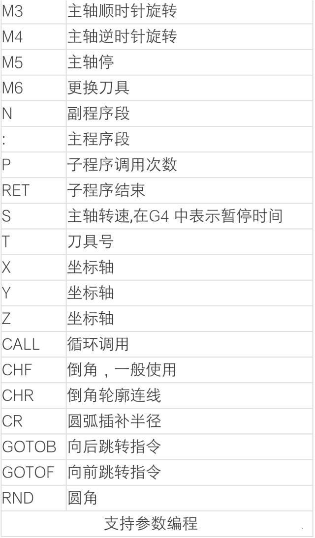

| M3 | 主轴顺时针旋转 | M4 | 主轴逆时针旋转 | M5 | 主轴停 | M6 | 更换刀具 | N | 副程序段 | : | 主程序段 | P | 子程序调用次数 | RET | 子程序结束 | S | 主轴转速,在G4 中表示暂停时间 | T | 刀具号 | X | 坐标轴 | Y | 坐标轴 | Z | 坐标轴 | AR | 圆弧插补张角 | CALL | 循环调用 | CHF | 倒角,一般使用 | CHR | 倒角轮廓连线 | CR | 圆弧插补半径 | GOTOB | 向后跳转指令 | GOTOF | 向前跳转指令 | RND | 圆角 | |

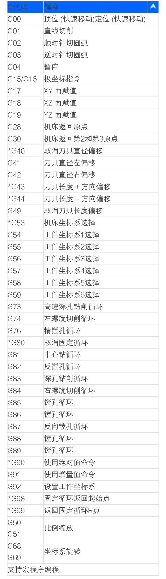

HNC铣床G代码 G代码 | 组别 | 解释 |  | *G00 | 01 | 定位 (快速移动) | G01 | 直线切削 | G02 | 顺时针切圆弧 | G03 | 逆时针切圆弧 | G04 | 00 | 暂停 | G07 | 16 | 虚轴指定 | G09 | 00 | 准停校验 | *G17 | 02 | XY 面赋值 | G18 | XZ 面赋值 | G19 | YZ 面赋值 | G20 | 08
| 英寸输入 | *G21 | 毫米输入 | G22 | 脉冲当量 | G24 | 03 | 镜像开 | *G25 | 镜像关 | G28 | 00 | 返回到参考点 | G29 | 由参考点返回 | *G40 | 07 | 取消刀具直径偏移 | G41 | 刀具直径左偏移 | G42 | 刀具直径右偏移 | G43 | 08 | 刀具长度 + 方向偏移 | G44 | 刀具长度 - 方向偏移 | *G49 | 取消刀具长度偏移 | *G50 | 04 | 缩放关 | G51 | 缩放开 | G52 | 00 | 局部坐标系设定 | G53 | 直接机床坐标系编程 | *G54 | 14 | 工件坐标系1选择 | G55 | 工件坐标系2选择 | G56 | 工件坐标系3选择 | G57 | 工件坐标系4选择 | G58 | 工件坐标系5选择 | G59 | 工件坐标系6选择 | G60 | 00 | 单方向定位 | *G61 | 12 | 精确停止校验方式 | G64 | 连续方式 | G68 | 05 | 旋转变换 | *G69 | 旋转取消 | G73 | 09 | 高速深孔钻削循环 | G74 | 左螺旋切削循环 | G76 | 精镗孔循环 | *G80 | 取消固定循环 | G81 | 中心钻循环 | G82 | 反镗孔循环 | G83 | 深孔钻削循环 | G84 | 右螺旋切削循环 | G85 | 镗孔循环 | G86 | 镗孔循环 | G87 | 反向镗孔循环 | G88 | 镗孔循环 | G89 | 镗孔循环 | *G90 | 03 | 使用绝对值命令 | G91 | 使用增量值命令 | G92 | 00 | 设置工件坐标系 | *G94 | 14 | 每分钟进给 | G95 | 每转进给 | *G98 | 10 | 固定循环返回起始点 | G99 | 返回固定循环R点 | |

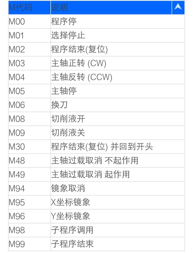

HNC M指令
M代码 | 说明 |  | | 程序停 | | 选择停止 | | 程序结束(复位) | | 主轴正转 (CW) | | 主轴反转 (CCW) | | 主轴停 | | 换刀 | | 切削液开 | | 切削液关 | | 子程序调用 | | 子程序结束 |

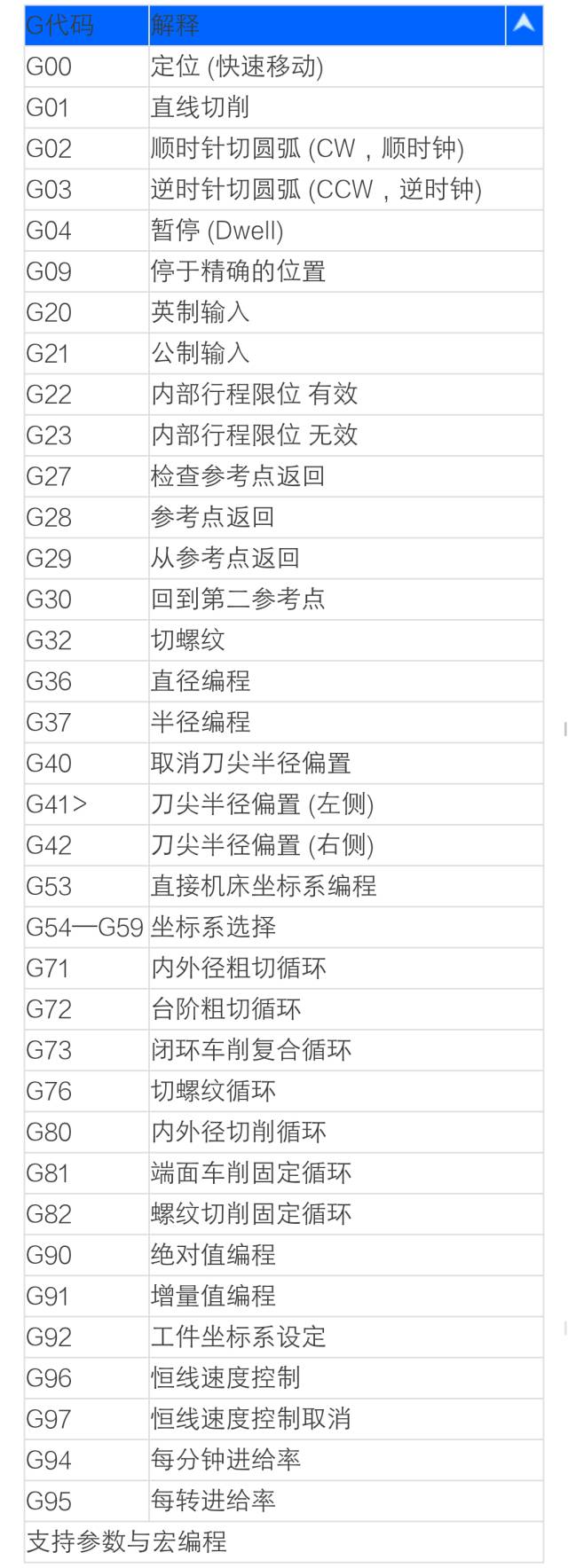

KND100车床G代码 [table=98%,#0066FF]
[tr][td=200]G代码 [/td][td=200]组别 [/td][td=300]解释 [/td][td=50] [/td][/tr]
[tr][td=77][/td][td=1,4,52]01 [/td][td=2,1]定位 (快速移动) [/td][/tr]
[tr][td=77][/td][td=2,1]直线切削 [/td][/tr]
[tr][td=77][/td][td=2,1]顺时针切圆弧 (CW,顺时钟) [/td][/tr]
[tr][td=77][/td][td=2,1]逆时针切圆弧 (CCW,逆时钟) [/td][/tr]
[tr][td=77][/td][td=1,2,52]00 [/td][td=2,1]暂停 (Dwell) [/td][/tr]
[tr][td=77][/td][td=2,1]偏移值设定 [/td][/tr]
[tr][td=77][/td][td=1,2,52]06 [/td][td=2,1]英制输入 [/td][/tr]
[tr][td=77][/td][td=2,1]公制输入 [/td][/tr]
[tr][td=77] |
