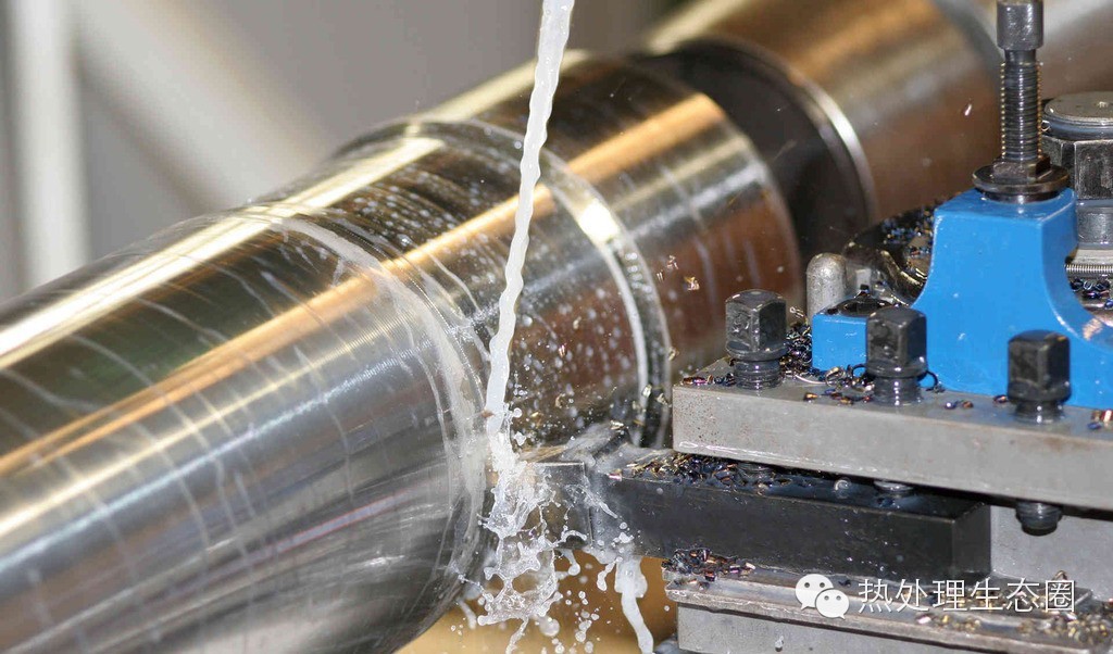

3、切削加工性(可切削性,机械加工性)
指金属材料被刀具切削加工后而成为合格工件的难易程度。切削加工性好坏常用加工后工件的表面粗糙度,允许的切削速度以及刀具的磨损程度来衡量。它与金属材料的化学成分,力学性能,导热性及加工硬化程度等诸多因素有关。通常是用硬度和韧性作切削加工性好坏的大致判断。一般讲,金属材料的硬度愈高愈难切削,硬度虽不高,但韧性大,切削也较困难。
